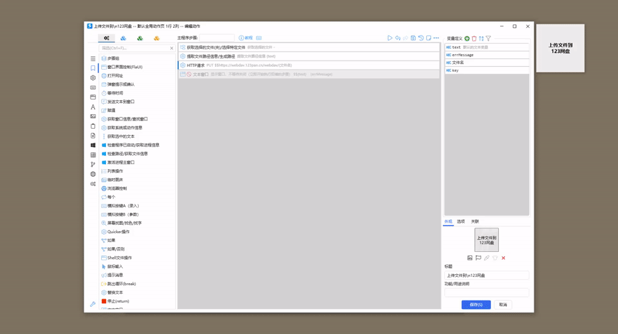

z888 创建于 2025-06-28 16:53
感觉应该是服务器没响应超时才对,上传文件时应该是响应了还是自动关闭了,还有个就是post上传文件时使用轮盘会卡

M-cc 回复 CL 2025-09-27 22:29 :
反馈下同样的问题,http请求超时出错的问题。
使用的是put方法,文件正在上传中,但是达到超时时间后,即便请求没有出错还是会被终止,并提示“发送网络请求出错:已取消一个任务。”
M-cc 最后更新于 2025-09-27 22:29
