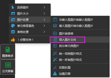

HAQHAQ 2025-07-06 02:16
你是真厉害啊!我看了你的其他动作

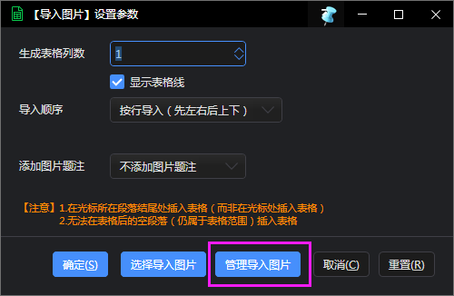

臭冬瓜 回复 HAQHAQ 2025-07-06 08:44 :
谢谢,在另外一个图表助手动作中有类似功能(不是完全相同),这个动作的导入到图片文件功能是选中多个文件,不是文件夹,但是可以管理文件的先后顺序
臭冬瓜 最后更新于 2025-07-06 08:45
HAQHAQ 2025-07-06 09:43
是的,我有看到,我用你这个生成pdf的快捷键很满意,搜索了一下你的其他快捷键,也发现了图标这个,试用了,能用明白。但是步骤太多,而且生成的效果没有上面☝️那个好。
