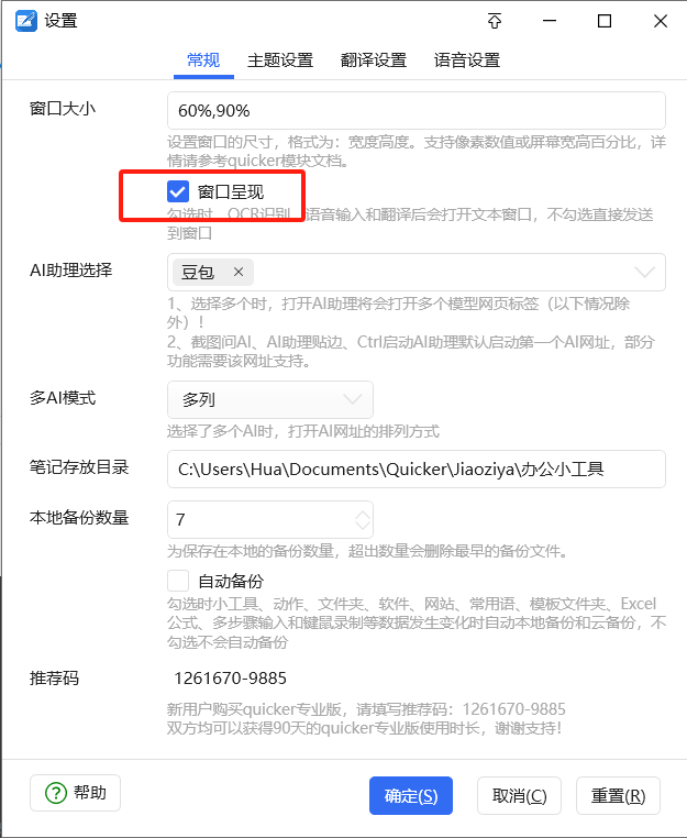

Q:1、我想OCR识别、语音输入和翻译后直接发送到窗口,而不是打开文本窗口。
A:操作:设置-常规-窗口呈现,勾选取消;
应用场景举例:(1)语音输入直接发送到微信;(2)OCR识别后直接发送到word。

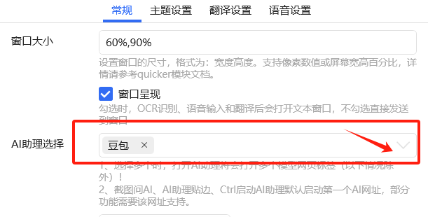

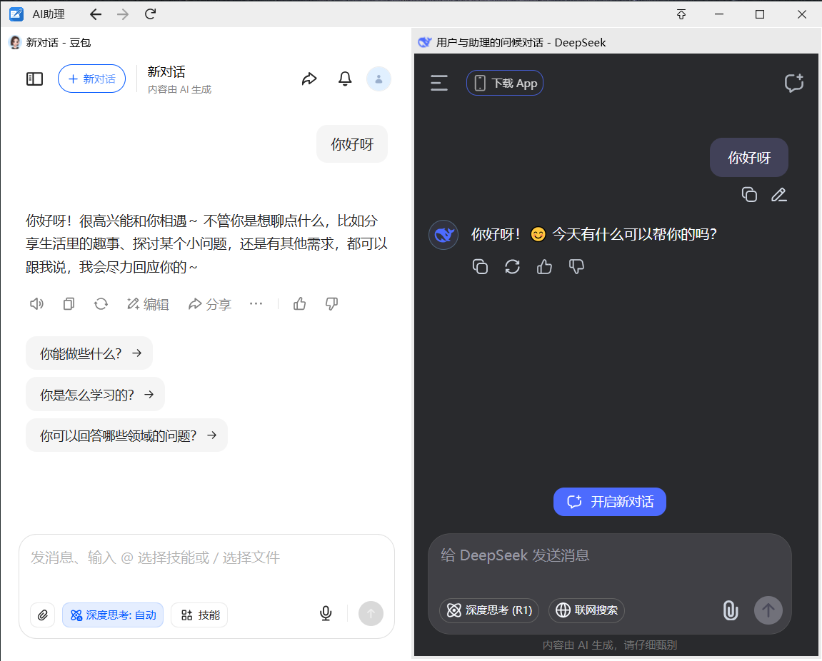

Q:2、AI助理怎么更换?
A:设置-常规-AI助理选择中选择需要的AI,支持选择多个AI回复

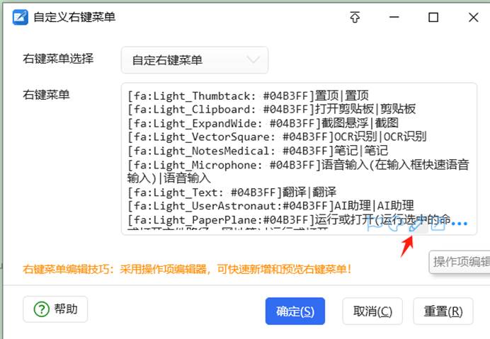

Q:6、如何自定义动作右键?
A:动作右键-设置-右键自定义-操作项编辑器 中修改右键菜单,右键菜单出错可以选择默认右键菜单,恢复默认右键。

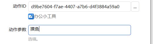

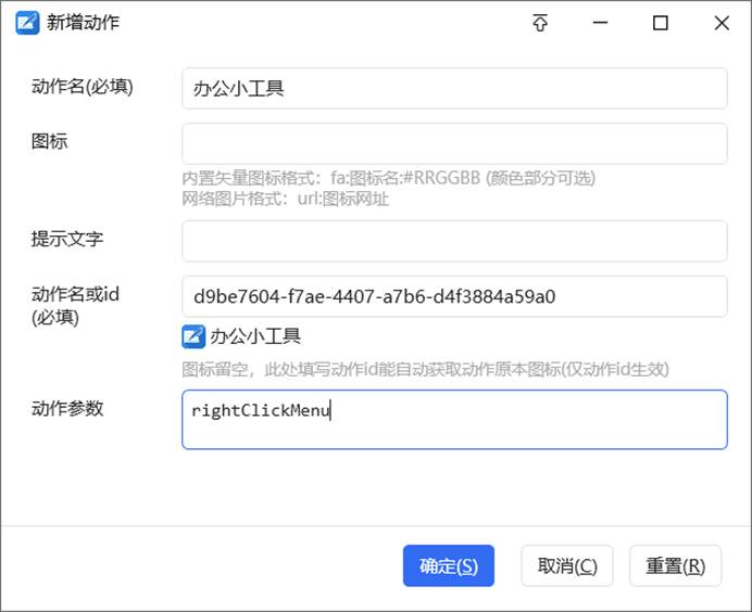

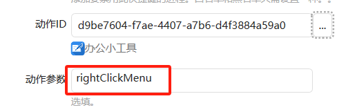

Q:7、右键自定义按钮被删除,导致进不去右键自定义怎么办?
A:(1)利用quicker设置中轮盘菜单、鼠标手势、快捷键等添加运行动作,并填写动作参数rightClickMenu,运行即可打开右键菜单设置。
(2)办公小工具中添加动作,设置如下,运行也可打开右键设置。

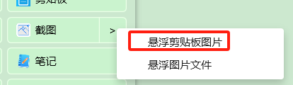

Q:8、使用其他工具截图,想将截图悬浮固定怎么操作?
A:操作窗中截图-悬浮剪贴板图片,即可悬浮剪贴板的截图。

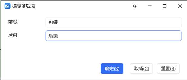

Q:12、对符如何自定义前缀后缀?
A:步骤一设置前后缀:填写自定义的前后缀表单后确定。
步骤二使用前后缀:选中需要使用前后缀的文本,点击使用前后缀,即可使用自定义前后缀。

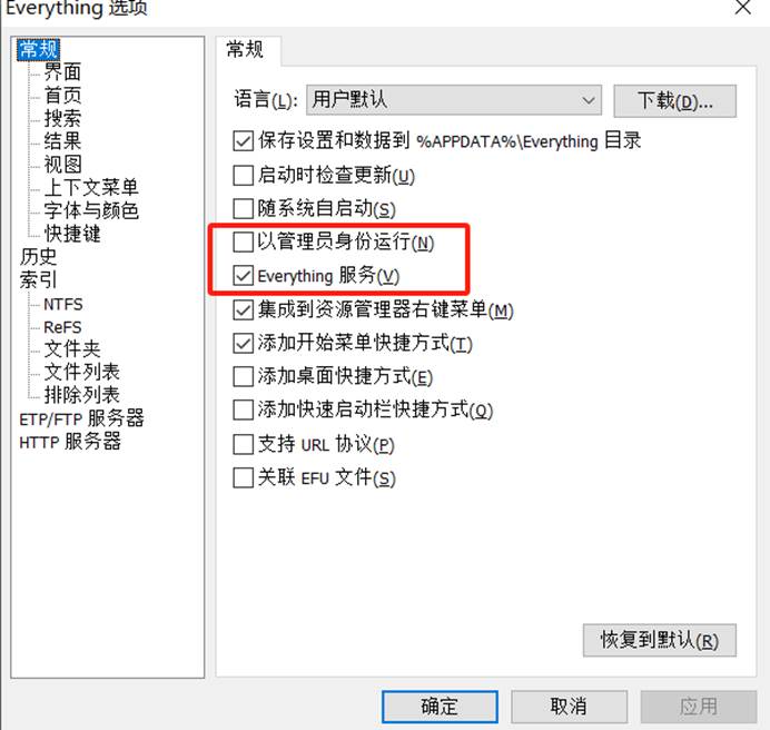

Q:14、使用everything每次都要弹窗要求管理身份运行
A:方法一:cmd运行以下命令,禁用以管理员身份运行
Cmd命令(everything安装路径换自己的):[everything安装路径] -disable-run-as-admin
(2)运行everything时,会弹出提醒安装everything服务,没有使用管理员身份运行everything的,需要安装everything服务。
方法二:everything-工具-选项-常规,取消管理员身份运行勾选,并勾选Everything服务。

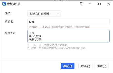

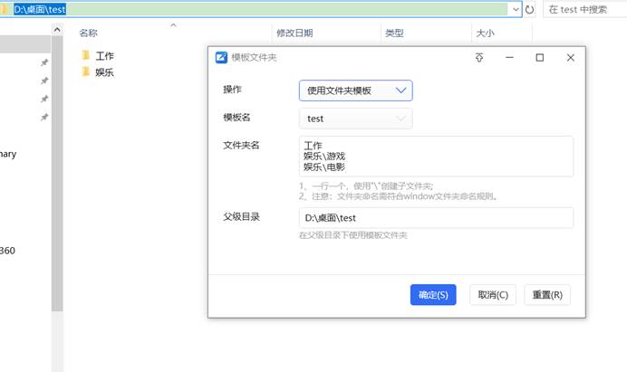

Q:15、文件夹模板怎么用?
A:(1)创建文件夹模板,填写表单即可。
(2)使用文件夹模板:打开要使用文件夹模板的父级目录-选择文件夹模板-确定即可使用文件夹模板,自动创建模板文件夹。

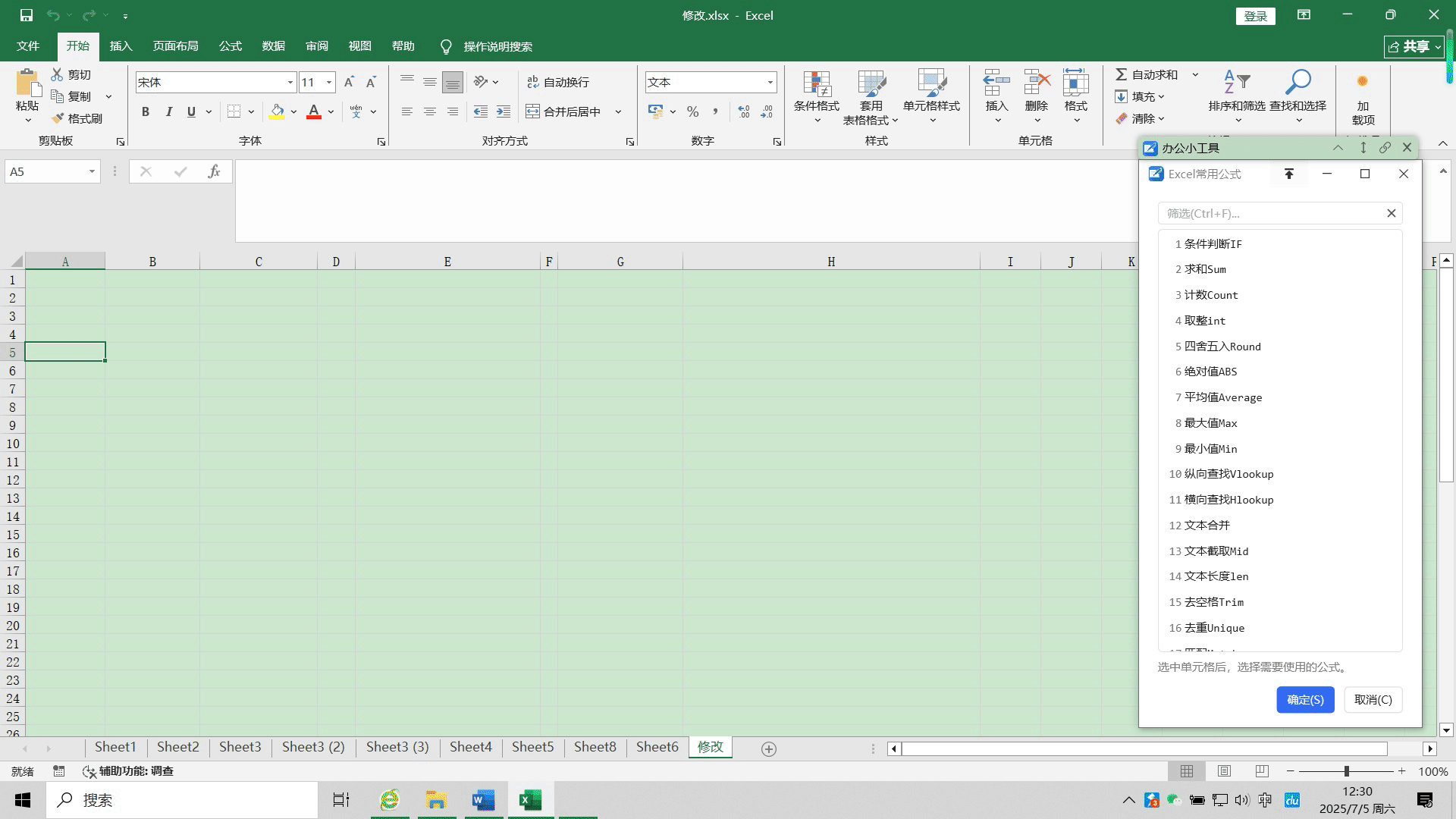

Q:16、Excel常用公式怎么使用?
A:选择单元格,选择需要使用的公式即可(实测Excel、wps均可用)。

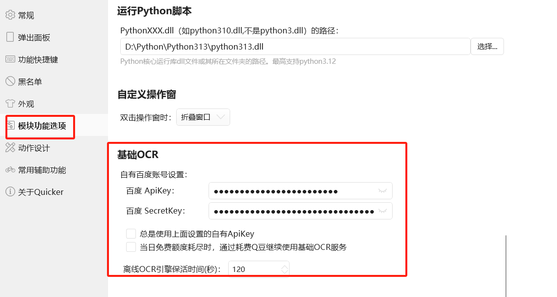

Q:20、手写识别失败。
A:该功能需要填写百度账号设置,具体在quicker设置-基础设置-模块功能选项-基础OCR(百度OCR每月有一定额度,账号申请网址: https://cloud.baidu.com/product/ocr)
