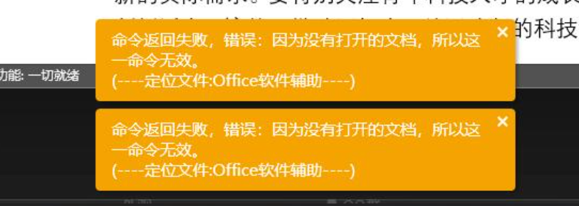

常见问题:因为没有打开的文档,所以这一命令无效

解决办法:
在Windows任务管理器中,关闭所有Word进程;确保所有Word窗口已关闭;
然后重新打开word文档。

testtest59 2025-10-23 16:55
这个问题出现的频率太高了,严重影响体验。
关闭所有word进程重新打开倒是可以恢复正常。
但不清楚是什么样的习惯导致的出现这个问题,有什么尽量避免出现这种问题的措施吗?

CL 回复 testtest59 2025-10-23 17:54 :
找 一下规律看看,是否使用相同的方式打开的word?有没有休眠? 有没有第三方插件之类的?通常情况下,windows任务管理器里应该只有一个word进程,即使打开多个文档。
testtest59 回复 CL 2025-10-24 12:15 :
感谢老大的帮忙!观察了一下,没有明确的操作可以复现故障。发现当点击word文档时,由于资源管理器预览,会有一个winwod进程,打开word文档后,会再出现一个winword进程。但大部分时候过个几秒新出现的winword进程会释放,保留第1个预览时的进程,少数时候两个进程都不释放,,,,关键两个winword同时存在的时候office辅助模块仍然生效,具体什么时候不生效没法复现,反正用着用着office辅助模块就提示没有打开文档的错误。只能说office辅助模块报错时,进程管理里肯定会有两个winword进程,关闭所有word文档后,还是会留存一个winword进程。只有关闭最后一个winword进程,重新打开word文档后,office辅助模块的功能可以恢复正常。

testtest59 回复 testtest59 2025-11-04 11:33 :
问题暂时处理了,处理思路:当进程中有两个Winword进程导致office辅助模块提示没有打开文档时,两个Winword进程中始终有一个进程的命令行是"winword.exe -Embedding",找到该进程ID并Kill掉,不会影响窗口中正常打开的文档,并且office辅助模块也恢复正常使用了。Kill掉该进程后目前发现仅导致资源管理器中正在预览的内容失效,重新点击预览文档后即可恢复预览。

zzlb0224 2026-04-26 09:44
最近也出现多次这个问题。看了一下进程 有多个winword。结束所有的winword就好了。调试或者其它有winword进程残留的时候容易出现。如果能识别当前doc文档是哪个winword那么应该能够解决这个问题。
