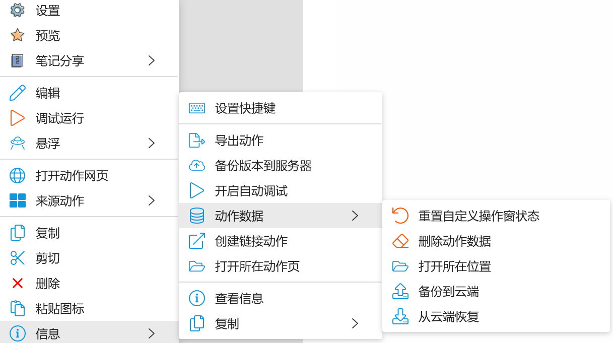

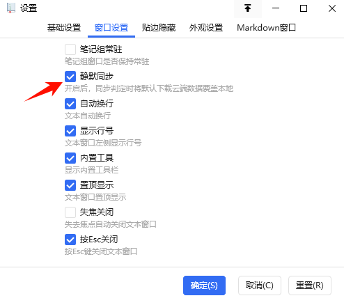

请教下哈,为啥每次都要通过右键动作,在“信息→动作数据→从云端恢复”手动同步?已经在设置中开启了“静默同步”,还是不能自动同步
dalou 2025-07-15 08:48 :
在基础设置中开启“数据同步”选项即可自动同步;
静默同步选项可见时,数据自动同步已经开启了;
同一电脑可通过切换微软登录账号来验证同步情况
dalou 最后更新于 2025-07-31 15:13

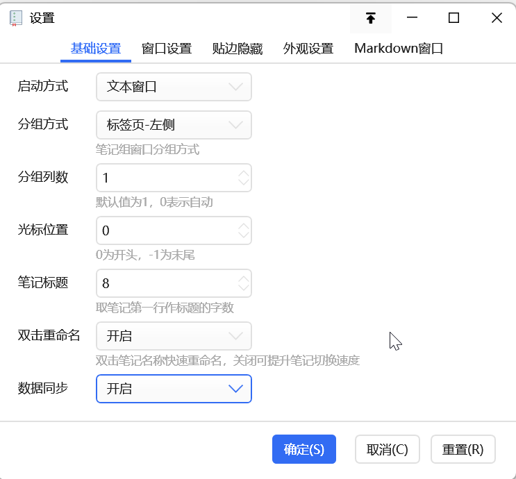

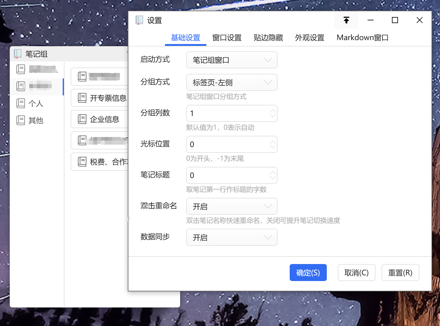

CHL~ 回复 dalou 2025-07-15 18:39 :
大佬帮忙看下哈,已经按图设置了,还是同步不成功,动作重装了还是不行

dalou 2025-07-16 09:49
我这边测试不同设备间数据同步是正常的;看上图设置方面应该没有问题,逐一排除一下吧
你先尝试关掉静默同步(两个设备都关掉),然后随意修改一下笔记,关掉窗口后,换个设备或者换个Windows用户登录,试试看有没有同步提示

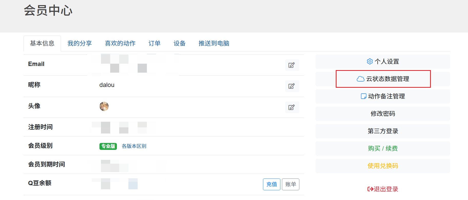

只要网络通畅,关掉笔记后会自动上传数据的,可在云状态数据管理处查询数据上传时间,文件名即动作名称
你先检查一下,关掉笔记后,有没有最新时间的上传记录(记得刷新两下,网页显示会有少许延迟)

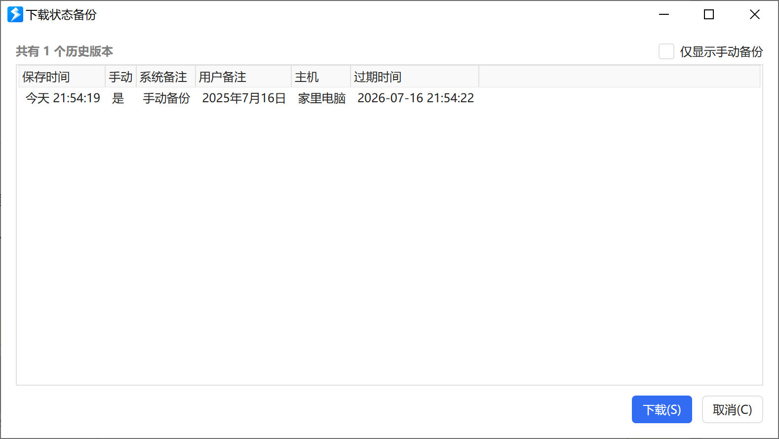

CHL~ 回复 dalou 2025-07-31 10:21 :
以下是在“云状态数据管理”中的截图,不知道为啥多了个记事本2.0-设备区分,是不是因为这样才不能自动同步了
dalou 回复 CHL~ 2025-07-31 10:32 :
截图显示应该是数据上传成功了,图中第一项是笔记数据,第二项是电脑设备的唯一标记,用来区分不同的设备。
当你运行动作时,会自动下载第二项,对比判断是否已经更换了设备,如果更换了设备则触发同步,否则不同步。
