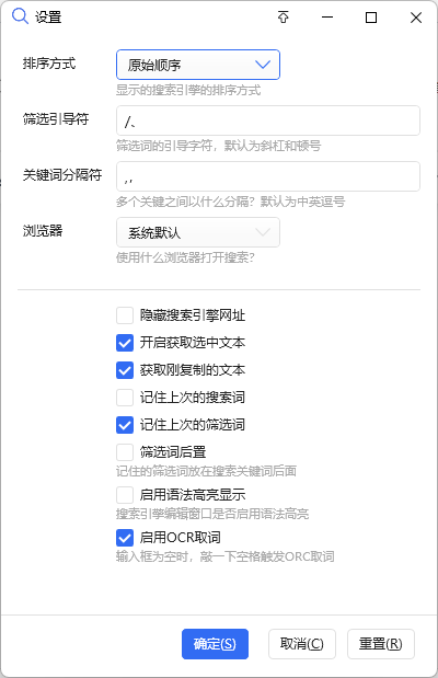

划词搜索不好用呢?已经打开开关
使用问题 · 807 次浏览
Eric-ren 创建于 2025-07-16 20:02
我已选中了“使用问题”四个字,点击动作后搜索框仍是空的

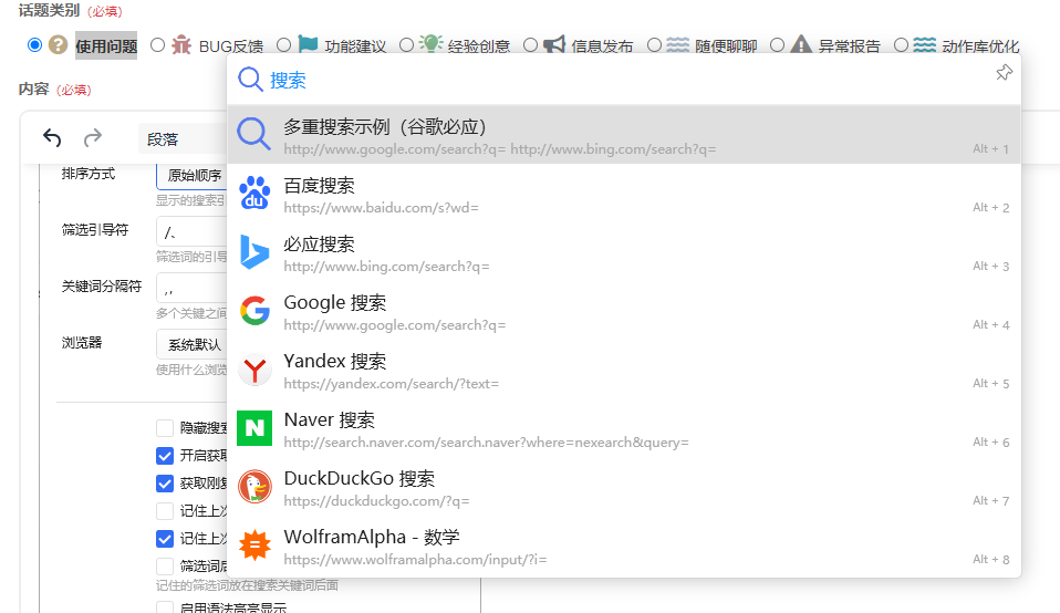

咿呀杀杀 2025-07-16 22:13 :
应该是跟你使用的快捷键有关(比如,Alt 键导致失去焦点),试试更换为其他快捷键
Eric-ren 回复 咿呀杀杀 2025-07-16 23:26 :
我没按任何快捷键啊,就用鼠标划选的关键词

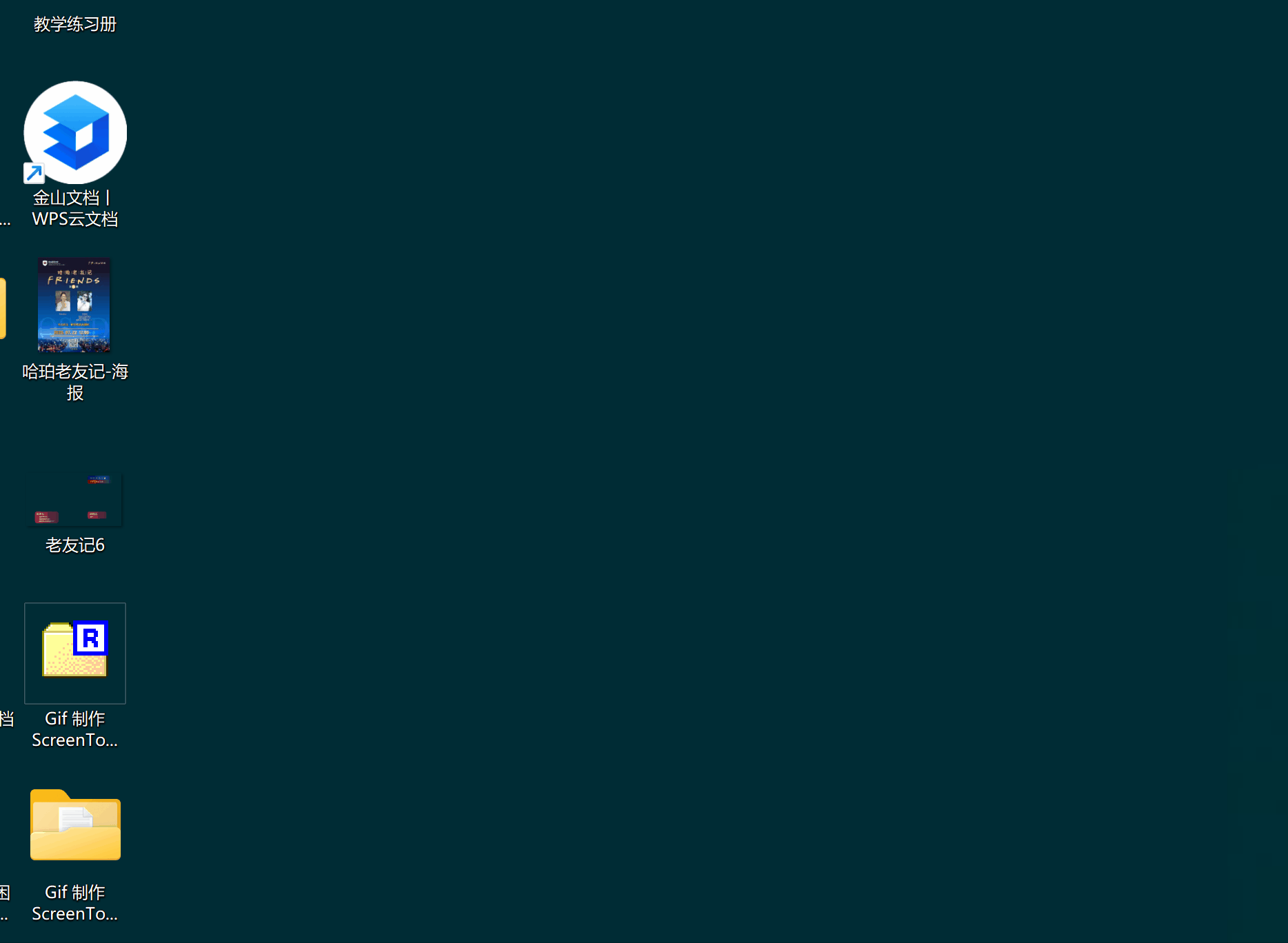

咿呀杀杀 回复 Eric-ren 2025-07-17 19:00 :
那你是用什么方式触发动作的?面板,悬浮图标,我测试没问题,能获取选中文本。你发个动图看看

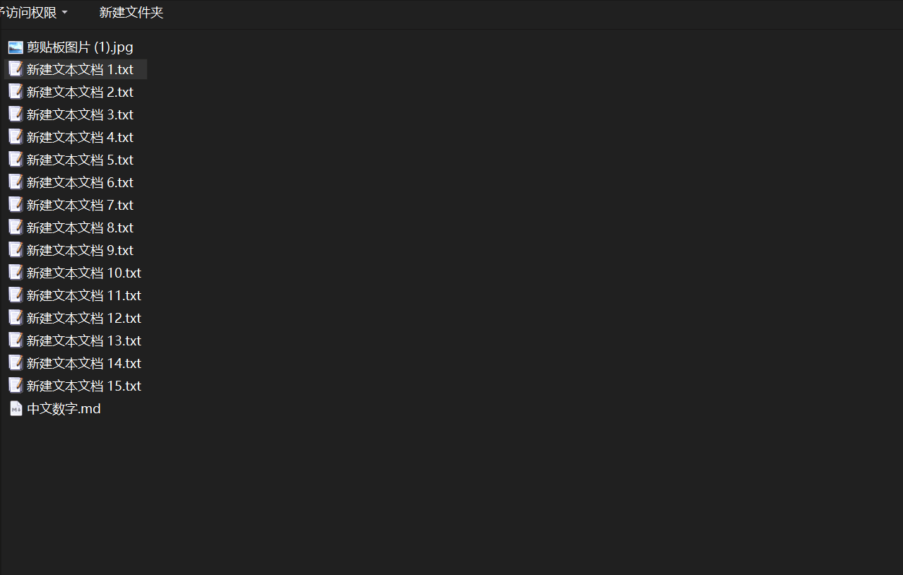

Eric-ren 2025-07-21 10:37
咿呀杀杀 回复 Eric-ren 2025-07-23 18:56 :
这不是动作问题。这个重命名场景下,一失焦无法选中文本了。(弹出界面会点用焦点)
