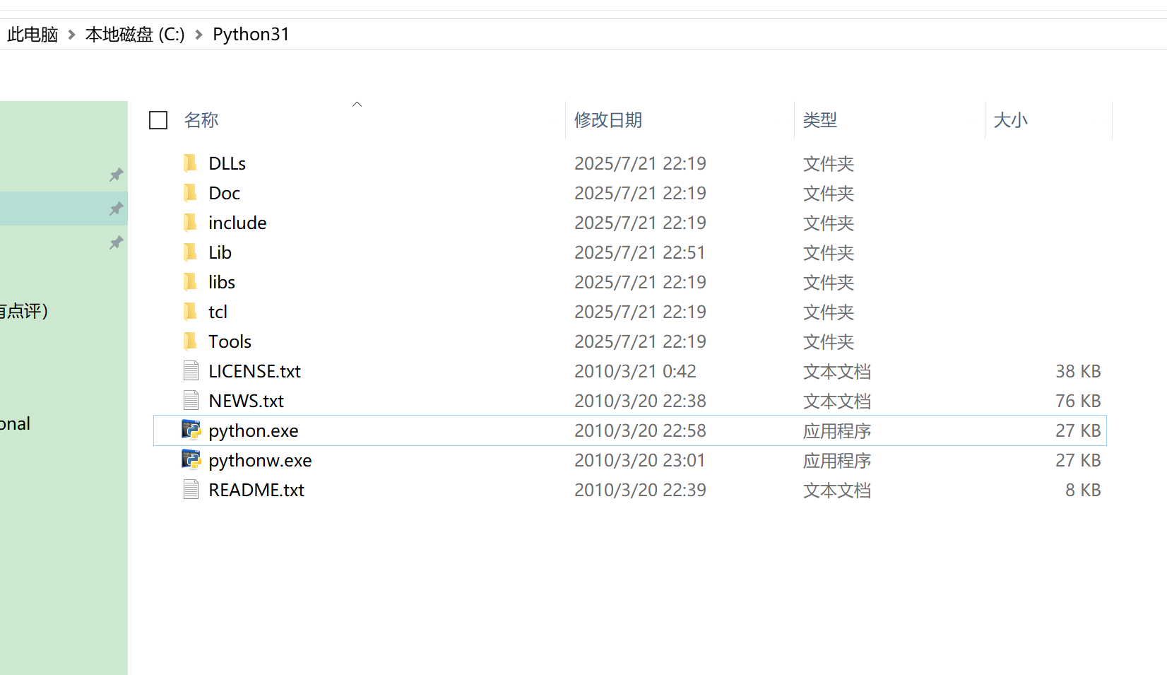

1、已在百度搜索下载python3.1.2版本,如下,安装后运行动作中的验证码识别,仍然会提示“未找到python目录”,要怎么解决呢?

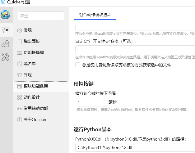

sharklaka 2025-07-21 11:04 :
看这里的Python路径是否准确
直接运行的话可以使用传参的方式
如果不会的话,可以使用另一个动作

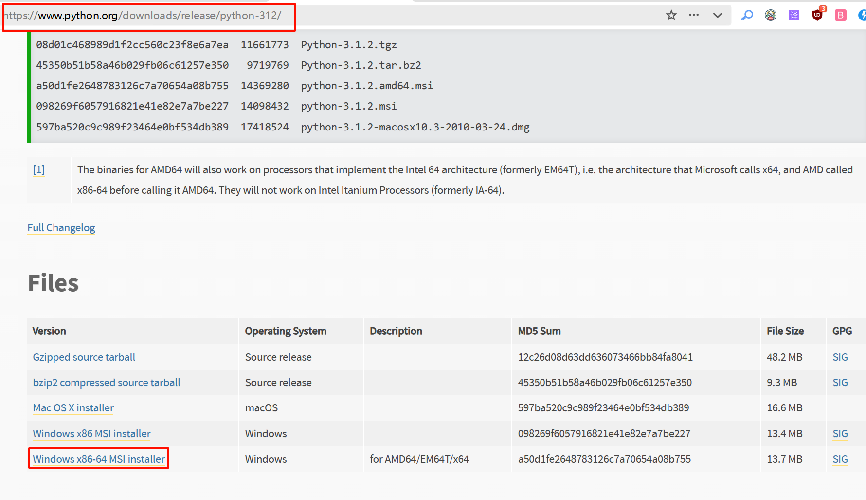

CHL~ 回复 sharklaka 2025-07-21 22:53 :
请教下哈,我在这个网站下载的python3.12,为什么安装了,在安装的文件夹中找不到python312.dll呢?
sharklaka 回复 CHL~ 2025-07-21 22:57 :
看看dlls文件夹

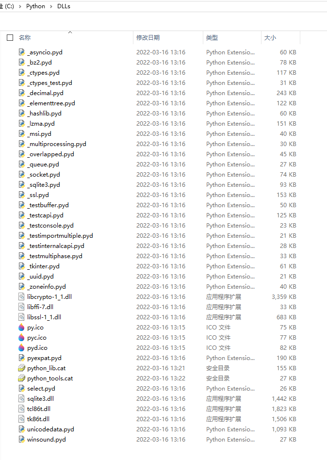

CHL~ 回复 sharklaka 2025-07-22 08:31 :
谢谢回复,dlls文件夹是这样子的哈,是不是下载错python了
sharklaka 回复 CHL~ 2025-07-22 09:05 :
应该是下载错了,群里也回复你了,卸载后重新安装吧
