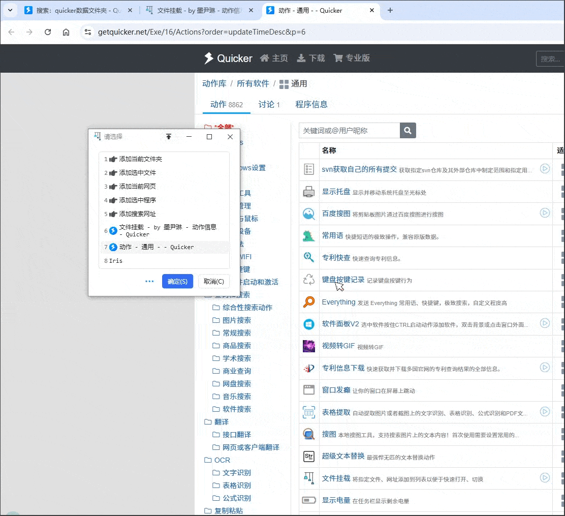

您好我用了2个网页 和一个文件管理器  也会出现这种情况
Ms.Hu 回复 Ms.Hu 2025-07-29 13:05 :
底下是我录得操作截图 麻烦给看下怎么回事
Ms.Hu 回复 墨尹琳 2025-07-29 13:06 :
按通用网页的时候经常需要按2次才可以 不知道什么原因

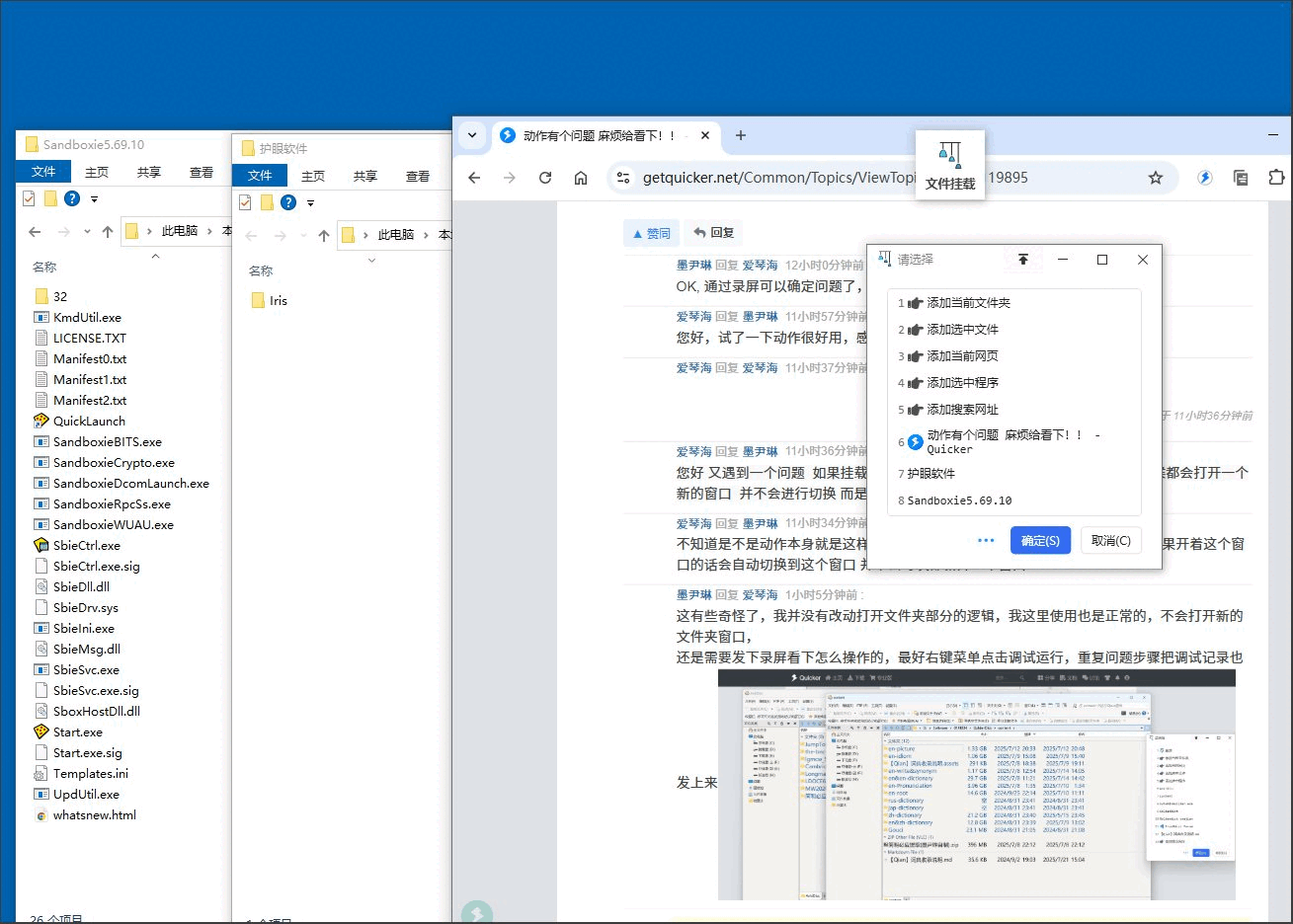

您好 又遇到一个问题  如果挂载了文件夹路径  在每次切换这个文件夹路径的时候都会打开一个新的窗口  并不会进行切换 而是每次切换都会打开一个新窗口
Ms.Hu 回复 墨尹琳 2025-07-30 00:01 :
不知道是不是动作本身就是这样设计的  我记得上个版本不会打开新窗口  而是如果开着这个窗口的话会自动切换到这个窗口 并不会每次都新开一个窗口

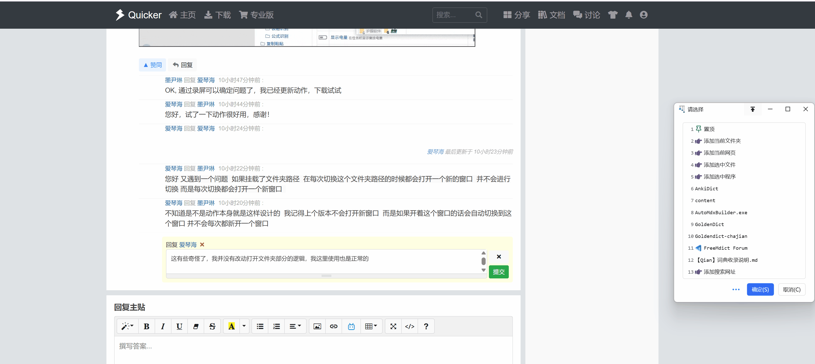

这有些奇怪了,我并没有改动打开文件夹部分的逻辑,我这里使用也是正常的,不会打开新的文件夹窗口,
还是需要发下录屏看下怎么操作的,最好右键菜单点击调试运行,重复问题步骤把调试记录也发上来

您好 我刚才好像发现原因了 我安装了资源管理器的qttabar插件 才出现的这个问题   我试着卸载了之后就没事了 不知道为什么会和这个插件冲突
Ms.Hu 2025-07-30 11:54
辛苦了大佬 我自己想法吧 这个和动作没关系 感谢

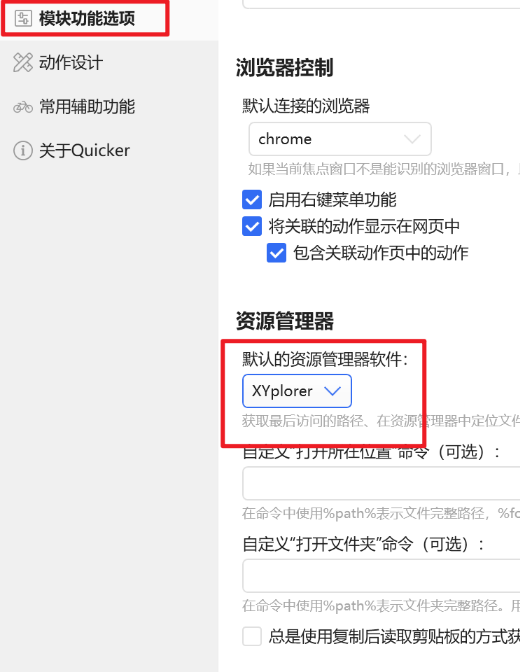

真是啥奇怪的软件都有啊,或许你可以在quciker设置中切换资源管理器试试,另外我个人比较推荐directory opus  就是设置项太多了想找某个功能太麻烦
