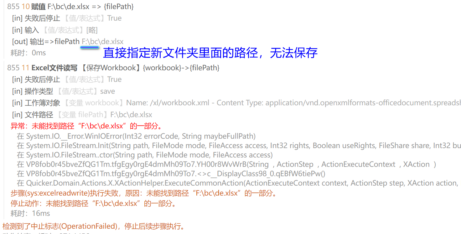

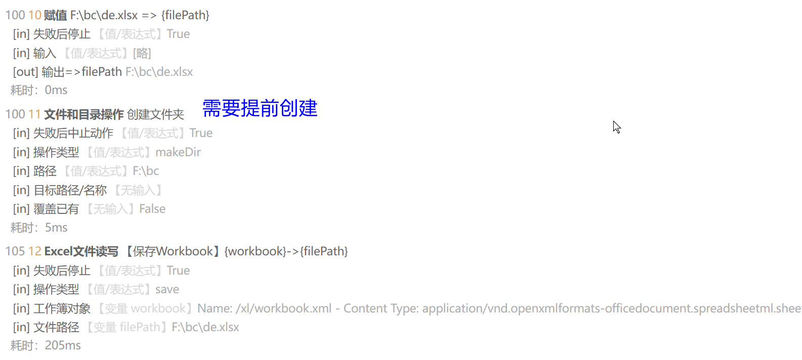

1.无法自动新建文件夹
1.44.23已经修正Excel读写自动创建目录
F:\bc是不存在的文件夹,【Excel文件读写】直接指定新文件夹里面的路径“F:\bc\de.xlsx”,无法保存。
另外【写入文本文件】模块支持直接保存新文件夹,比如“F:\btextc\de.txt”F:\btextc文件夹不存在模块会直接新建文件夹和里面的txt。

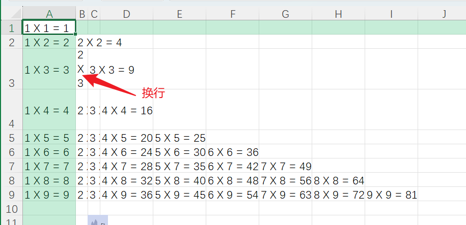

2.行高、列宽
行高调用NPOI方法
$={worksheet}.GetRow(2).Height = 150*12;
//  150*12设置行序号2的行高为150像素,即数值12等于1像素高,比值固定
在设置后面行{worksheet}.GetRow(10).Height = 1200;时可能会遇到: “解析表达式出错。内部错误:未将对象引用设置到对象的实例。”
这个错误通常是因为在调用 GetRow(10) 时,Excel 工作表的第 10 行尚未初始化。GetRow() 方法返回一个 Row 对象,如果该行不存在,就会抛出 NullReferenceException。要解决这个问题在访问行的 Height 属性之前确保该行已经初始化。例如,可以使用以下代码来避免错误:
// 确保行存在
var row = {worksheet}.GetRow(10);
if (row == null)
    row = {worksheet}.CreateRow(10);  // 如果行不存在,创建它
row.Height = 1200;
列宽是一些不固定比值的数值范围,大致在28-28.444之间。

以80像素为例,.GetRow(2).Height获取列宽数值2275,而.SetColumnWidth(2, 2262) 或.SetColumnWidth(2, 2289);这之间都是得到80像素的列宽。

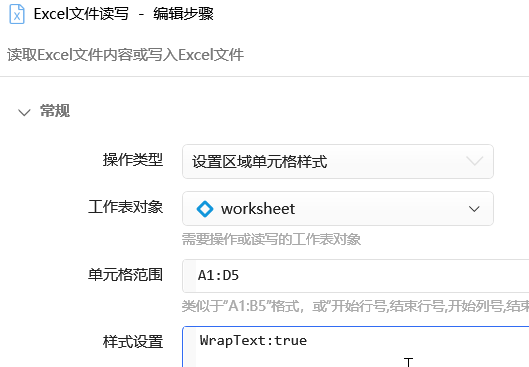

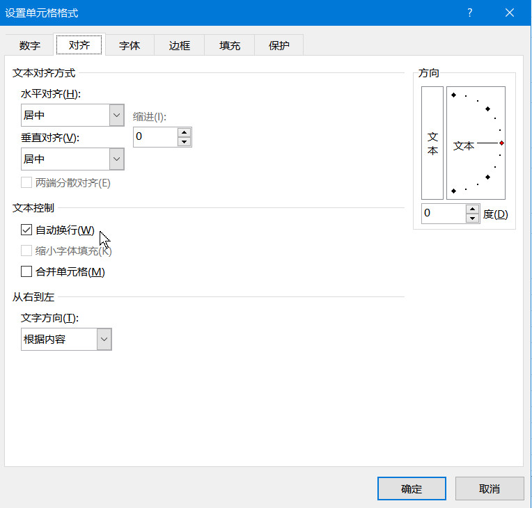

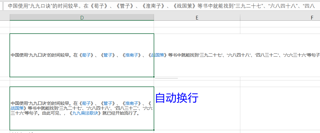

3.设置单元格格式-文本控制-自动换行(W)
WrapText:true
文档的“textwrap:true”没有描述,试了好像没什么效果。

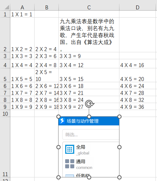

好吧,底层的原理是两个不同的长度单位那就不管了。但是实际使用中,我觉得如果能弄清楚 行高、列宽的统一长度单位会在需要固定比例的格子时会有用处。
沉没的白鲸 回复 沉没的白鲸 2025-08-03 01:15 :
示例:像素行高列宽 - by 沉没的白鲸 - 动作信息 - Quicker
https://getquicker.net/Sharedaction?code=178f825f-fcf2-4b12-02eb-08ddd118d332
比如放图片的格子,如果能准确设置格子的像素长宽,里面的图片比例会更符合原比例。
沉没的白鲸 最后更新于 2025-08-03 01:16
沉没的白鲸 回复 CL 2025-08-02 22:23 :
WrapText有效啊,我试过了所以才提出来。问题是目前文档的“textwrap:true”
CL 回复 沉没的白鲸 2025-08-03 08:35 :
好,看花眼了🤦‍♂️
