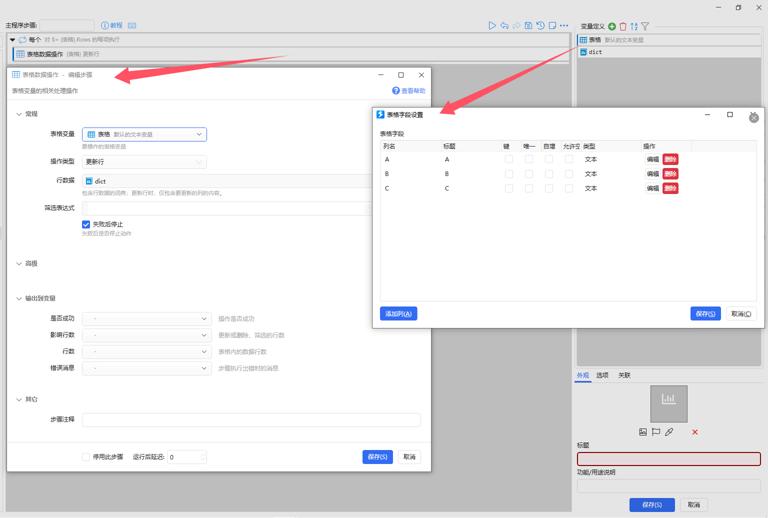

当【每个】中存在【表格数据操作】模块时,【每个】模块始终只提取了第一行的数据
错误情况如下:

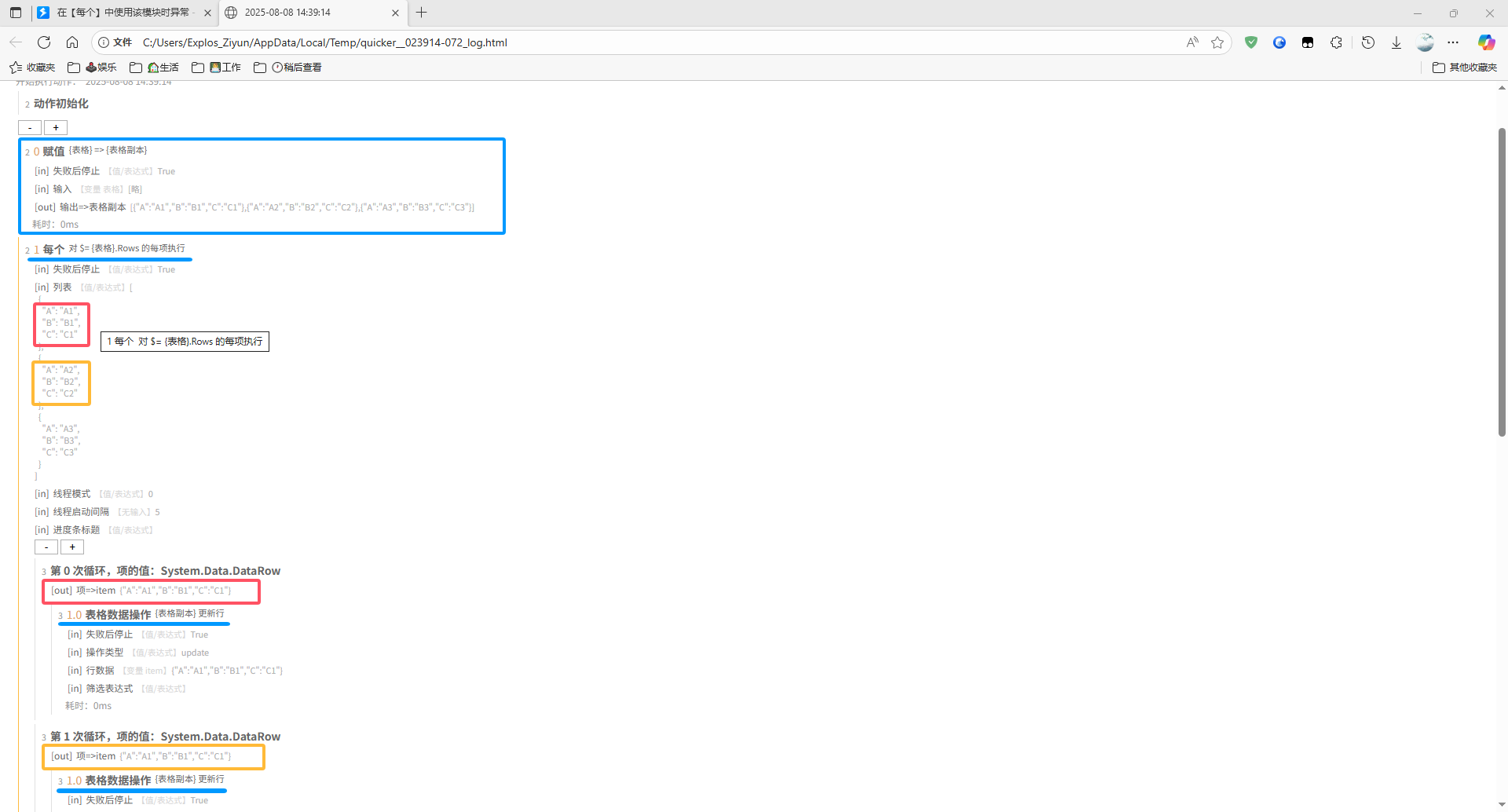

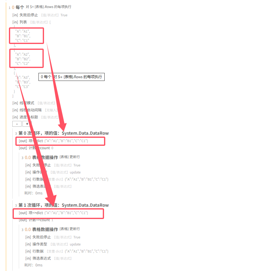

【每个】模块仍然只输出了第一行
调试报告:https://temp.getquicker.net/1144232/dbb665512eb54434b1c4eca891d42a1e.html

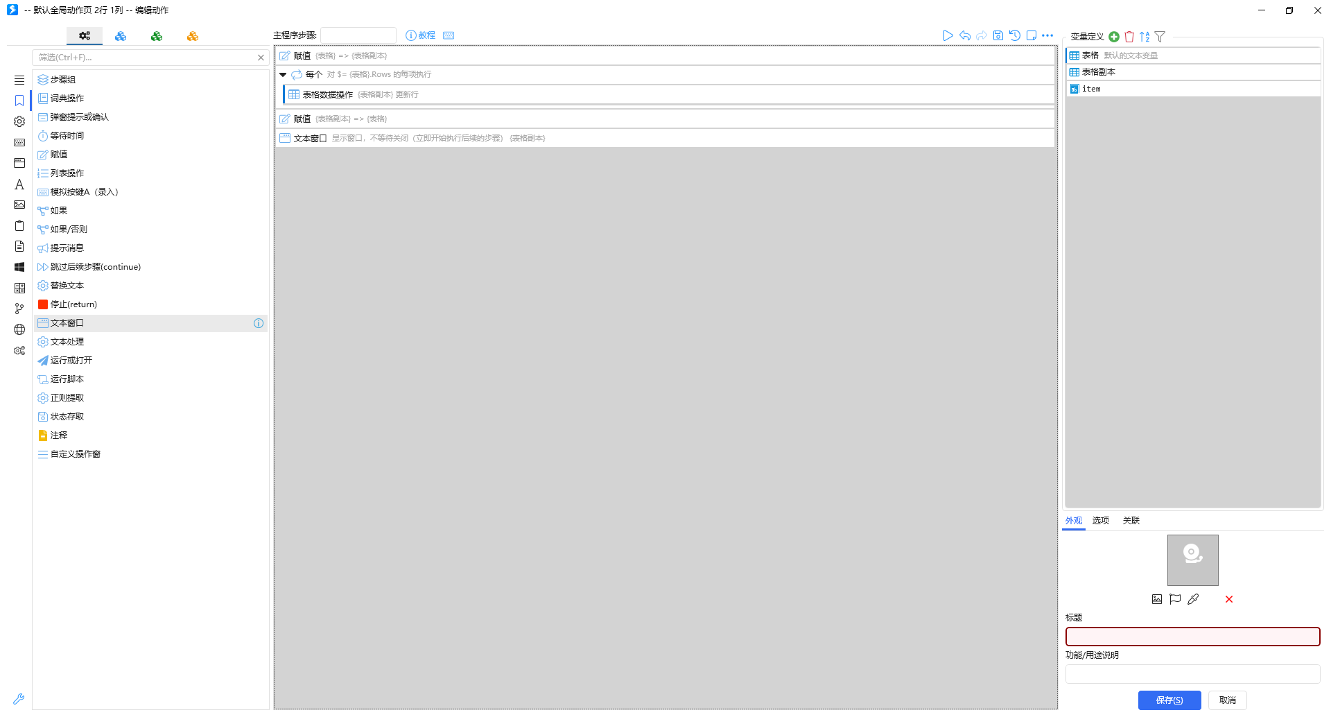

白云朔 回复 CL 2025-08-08 14:56 :
https://getquicker.net/Sharedaction?code=36ede6b2-50de-4ee4-d1e2-08ddd5d225e9

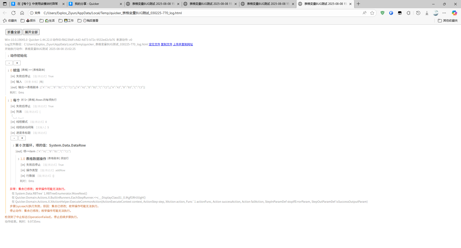

测试了一下,在禁用【表格数据操作】时,【每个】模块工作正常。该异常应该时仅在【表格数据操作】模式为更新行时出现,但令人奇怪的是,如果模式为添加行,会提示集合已修改;枚举操作可能无法执行。 这里的循环内外并未操作同一个表格变量,仅仅是添加行的操作似乎并不应该出现此报错
CL 回复 白云朔 2025-08-08 15:09 :
是因为你赋值给了“表格副本”,但实际上这2个变量指向了同一个对象,相当于直接更新了“表格”变量。 把第一步禁用了,也会没问题了。

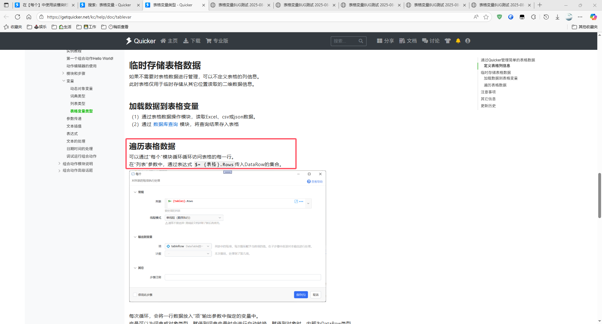

使用  $= ({表格}.Copy()).Rows  该表达式,【每个】模块按预期成功正常运行。
此问题已解决,建议修改表格变量类型文档中,遍历表格数据一节的表达式用例,以避免其他用户出现此问题
