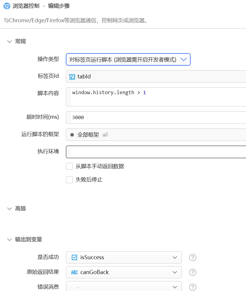

谢谢解答,但是有时候并不能回退了,window.history.length仍然显示为true。
https://getquicker.net/Sharedaction?code=5cd29ab7-6c5b-44e5-accb-08dcadd628ae

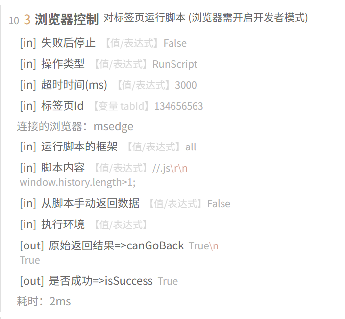

原++ 回复 CL 2025-08-11 15:55 :
有时候不能回退了,cangoback显示为true。

您好,感谢回复,选用文本变量是因为返回值有时候不是单纯的布尔变量。所以后续采用的包含处理$= {canGoBack}.Contains("True")
但是的确不能回退时,仍然可能返回tru。

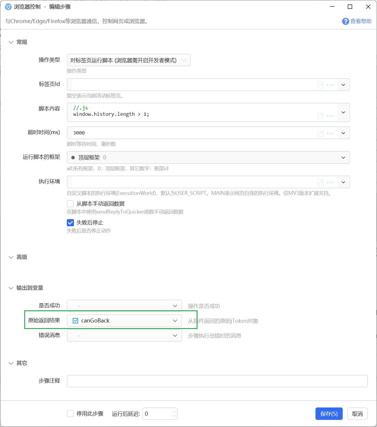

CL 回复 原++ 2025-08-11 16:12 :
选择顶层框架执行。
