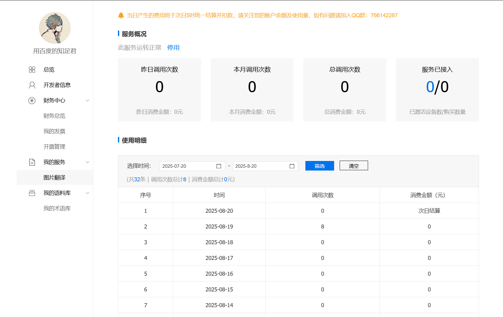

更新测试后好像还是不行,会不会是我配置的问题,依旧显示54001,截图翻译功能一直是可用的,另外发现大佬写的🥟百度翻译🥟这个子程序也是一样的错误代码

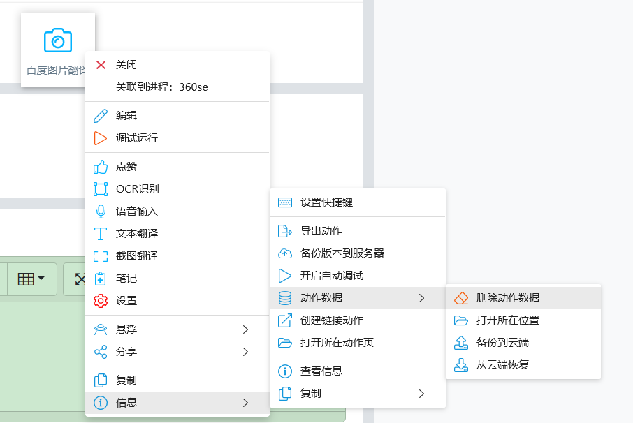

饺子吖 回复 戴先生 2025-08-20 10:37 :
是不是填写过翻译账号,账号密码是否正确,可以删除动作数据后看是否正常。

嗯嗯 我填了我的百度APP ID和密钥
饺子吖 回复 戴先生 2025-08-20 10:42 :
删除动作数据试试,可能是你的百度账号有问题,没有开通图片翻译功能

戴先生 2025-08-20 10:46
我有看到使用截图翻译时可以正常消耗我的额度,所以我估计账号这块是没啥问题

饺子吖 回复 戴先生 2025-08-20 10:57 :
试试删除动作数据再使用是否正常呢?
