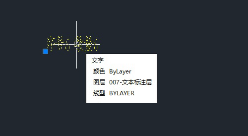

yyadap 回复 CL 2026-02-02 22:34 :
如何能取消这种显示,我按引导键的时候不输入其他按键就会弹出这个,很当视野
yyadap 回复 CL 2026-02-02 22:49 :
不用了 我已经解决了
