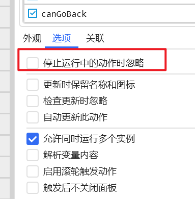

CL 回复 韩道友 2025-09-18 08:34 :
嗯,目前可以开启这个选项避免意外关掉
