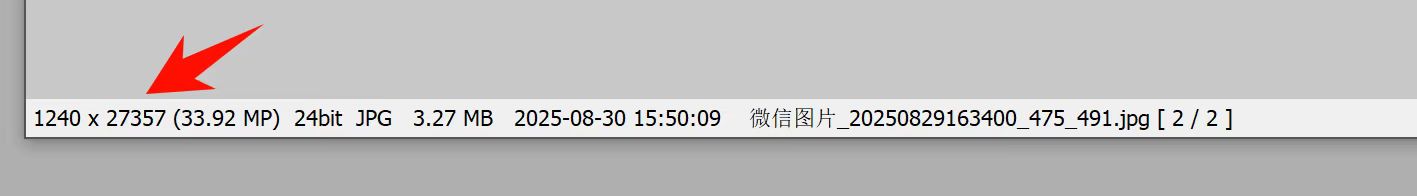

你好,对于像素高度27000的长截图,转化pdf不全,这是为啥呢

你说的这个现象,我现在已经复现了。
不是动作的问题,我使用Pixpin尝试B站首页截长图,高度超过3万像素左右的时候再往下继续滚动截取的就是黑的了,你自己测试下看看。
