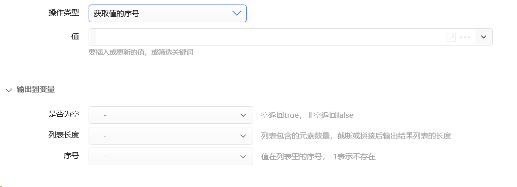

GoodSleep 2026-07-30 18:31
可以试试这个
