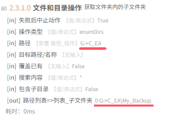

如果直接获取D:而不是D:\(即D盘根目录的文件),且没有带\时,输出的路径也会是没有带\的。
并且将根目录不带\的路径输入【文件和目录操作】(获取文件夹内的子文件夹)时,仍然能正确输出(就很离谱):
可以看到没带\也正常输出了

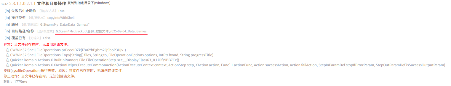

但在输入至【文件和目录操作】(复制到指定目录下(Windows))的目标路径时,又会出现异常(错误的报错)

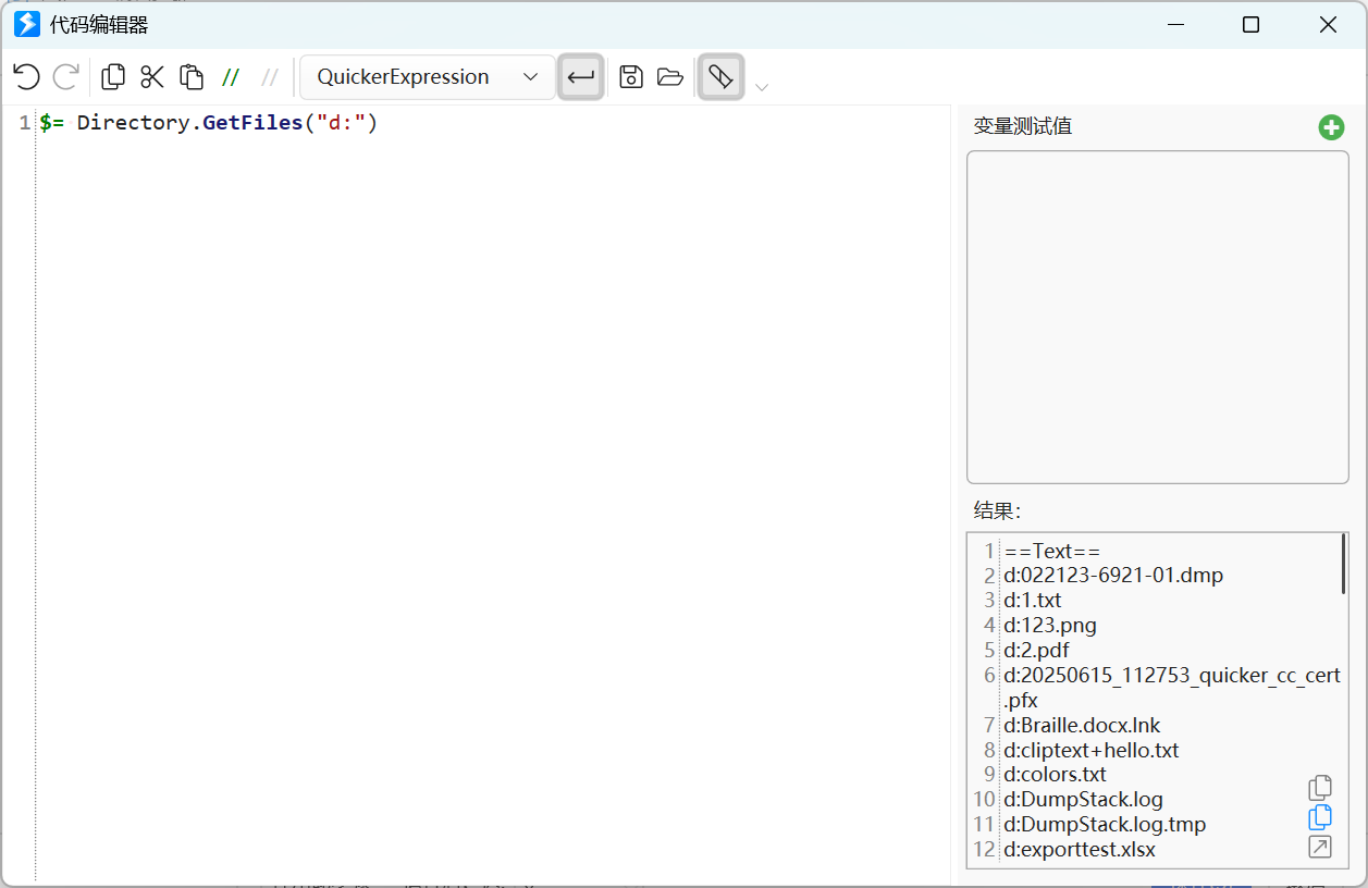

经过测试,验证了AI的说法,在没有斜杠的时候,获得的不一定是根目录里的文件列表,而是这个分区“当前目录”的文件列表。看起来自动补个斜杠应该是合适的。
在 C# 里,Directory.GetFiles("c:") 和 Directory.GetFiles("c:\\") 的行为确实不一样,这跟 Windows 对路径的解释 有关,而不是 C# 本身的特性。区别主要在于:
1. c:\ 是绝对路径
  • c:\ 明确表示 C 盘根目录。
  • 所以 Directory.GetFiles("c:\\") 会列出 C 盘根目录下的所有文件。
2. c: 是当前工作目录的盘符路径
  • 仅写 c: 时,Windows 会解释成 C 盘上当前的工作目录,而不是根目录。
  • 每个驱动器都有自己“记住的”当前工作目录。比如:
    C:\Users> cd C:\Windows
    C:\Users> C:
    C:\Windows>  ← 这里就是 C: 的当前目录
  • 所以 Directory.GetFiles("c:") 实际上等价于:
    Directory.GetFiles(Path.Combine(Environment.CurrentDirectoryOnC, "."));
    这会依赖 C 盘上上次访问时的“当前目录”。如果程序启动时没显式切换,可能默认是 C:\Windows\System32 或者其他位置。
3. 实际效果
  • Directory.GetFiles("c:\\") → 始终列出 C 盘根目录。
  • Directory.GetFiles("c:") → 列出 C 盘当前目录,可能是某个子目录,而不是根目录。
4. 解决方法
如果你想始终获取根目录下的文件,应该始终使用 带反斜杠的绝对路径:
var files = Directory.GetFiles(@"C:\");
如果你想获取某个特定子目录:
var files = Directory.GetFiles(@"C:\Windows");
白云朔 回复 CL 2025-09-05 09:24 :
但根据模块的输出结果来看,其输出也不是类似于C:\Windows这样的工作目录,而是C:desktop.ini这样的不带分隔符的文件路径,这似乎也不太符合其输出工作目录的描述。不过总之,在不带\这样的情况下,输出的结果是偏离预期(或普遍认知)的,这一点是可以证实的。
