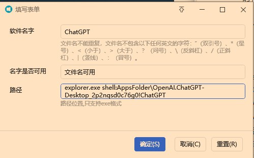

另外,之前反馈了uwp添加问题后,添加快捷方式就不再指向目标文件位置了,而是快捷方式所在位置。其实我习惯通过快捷方式添加软件到动作后,就删掉快捷方式,因为基本上从来没有从桌面点击快捷方式启动软件,不删就比较占空间。
后面就是自己在老版本动作中通过【修改名字和路径】菜单中自己写命令来添加uwp应用,如下图:
我想知道新版能否如同老版本一样,把这个路径修改也加上,而不是只有重命名。

TJYYWXBG 回复 zdf153 2025-09-07 20:20 :
我知道有两种方法,是之前做开机自启动,网络学习到的:
命令方式启动UWP应用方法
先创建应用快捷方式,在快捷方式属性中获取应用信息(快捷方式属性的目标值)
UWP应用的目标值一般为:Microsoft.应用名称_一串字符!App(最后一点没显示一般都是!App)
然后把上面的值在前面拼接:explorer.exe shell:AppsFolder\
zdf153 回复 TJYYWXBG 2025-09-07 21:11 :
是获取图标麻烦所以是快捷键拖入就可以获取图标和启动,后面看看吧
zdf153 回复 TJYYWXBG 2025-11-14 23:04 :
新版增加了UWP
TJYYWXBG 回复 zdf153 2025-11-15 11:17 :
感谢,很棒。已更新使用。
