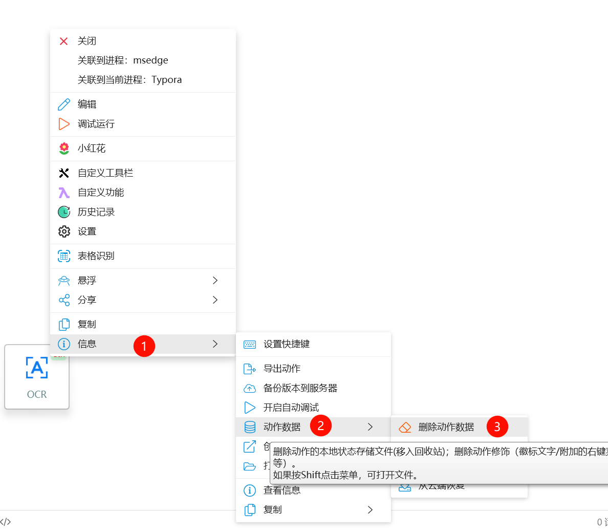

1.在动作右键菜单删除动作数据试试看
2.不行就删除动作重装,再不行的话可能就是Quicker软件出问题了,可以去讨论区发帖询问一下

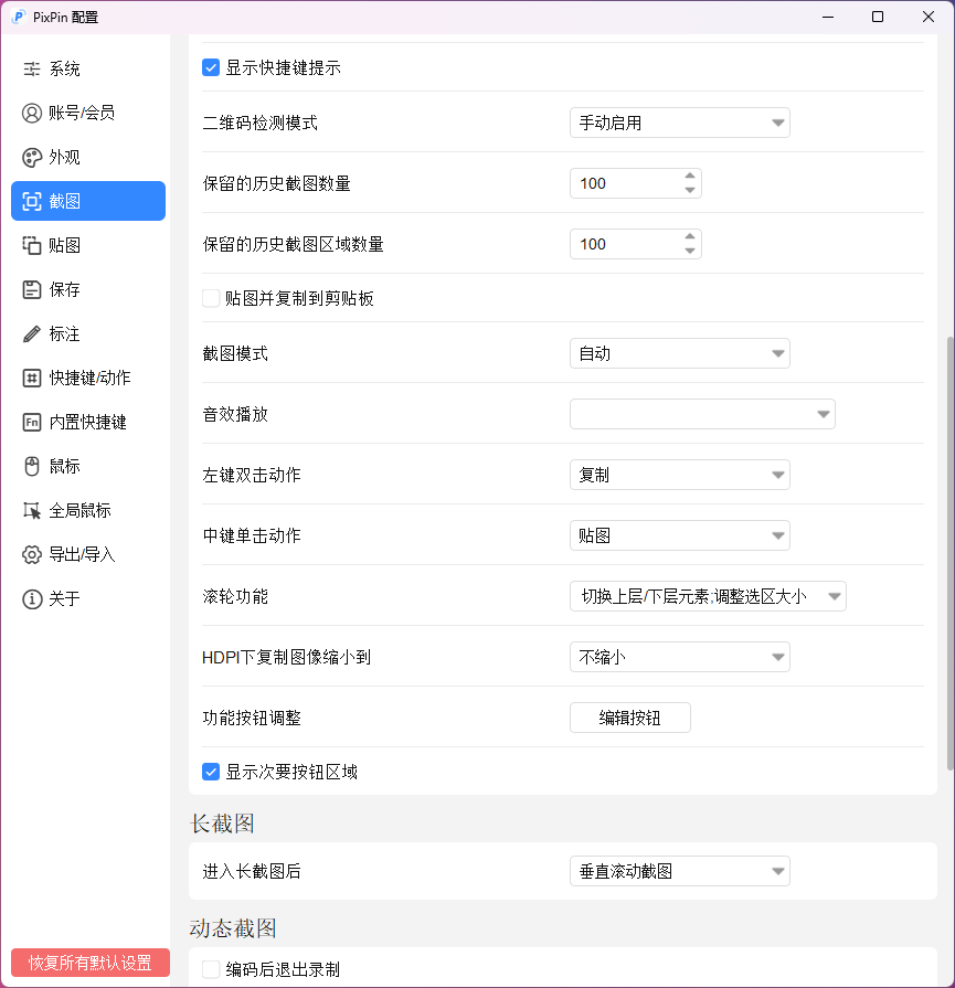

Caroline 回复 『扪』 2025-09-19 10:08 :
ocr引擎不用pixpin就可以欸~。。。。这个是什么问题呀~~
Caroline 回复 Caroline 2025-09-19 10:10 :
删除后重新安装了,然后换成 pixpin引擎,跳出这个了
但是 内容是在剪贴板里面的。。。。

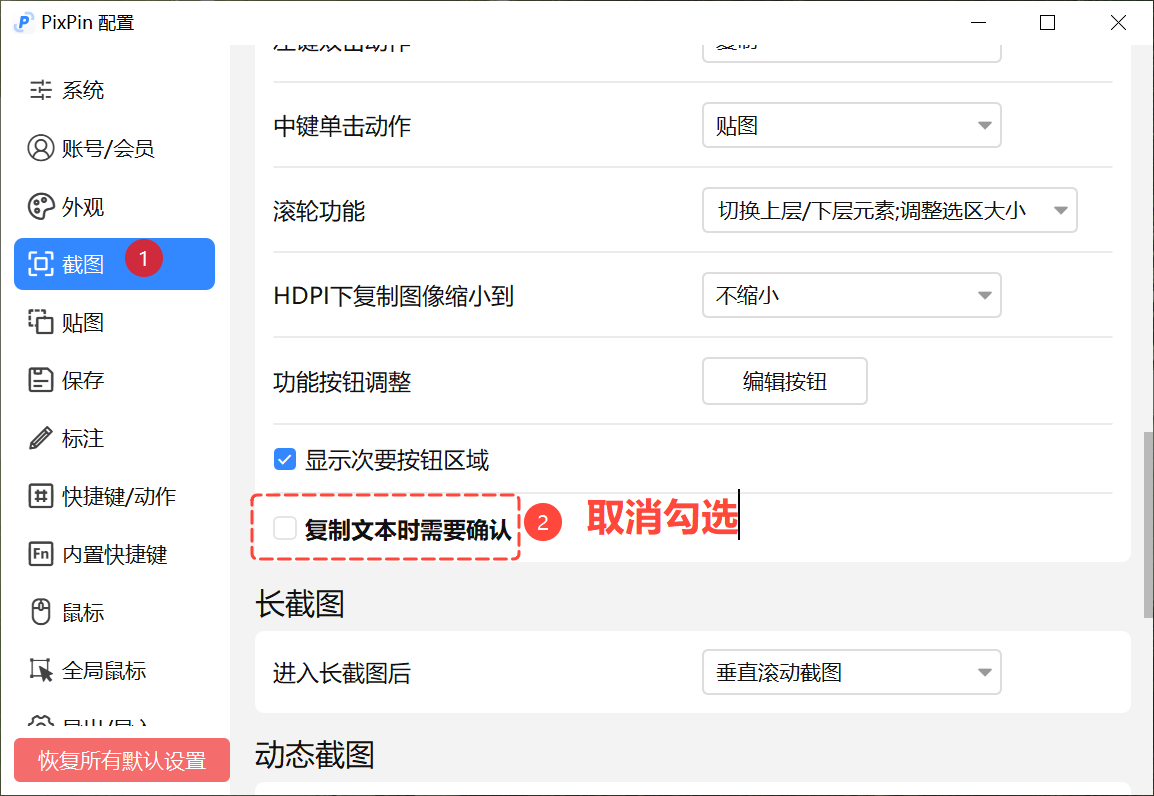

『扪』 回复 Caroline 2025-09-19 10:12 :
现在应该是在获取剪贴板内容这一个模块出了点问题,可以把涉及到剪贴板监听的软件逐一关闭排查一下,看看动作能否恢复正常
