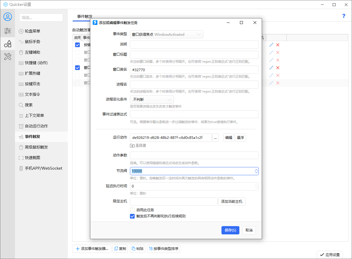

印象中做过这个功能,但是不稳定,容易误操作,导致在另存为窗口弹出时,还没点确定就自动保存在非目标位置了,这种情况下体验很差。所以还是建议设置一个快捷键,比如Ctrl+G,另存框出现时用快捷键切换,比较稳妥。
治钧 2025-10-13 10:02
动作参数填写:sp:Run?mode=switch&path=last
应该能实现该功能,如果不稳定,建议还是用快捷键。
