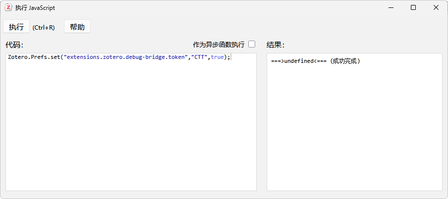

安装后需在Zotero:工具-开发者-Run JavaScript中,运行Zotero.Prefs.set("extensions.zotero.debug-bridge.token","CTT",true);

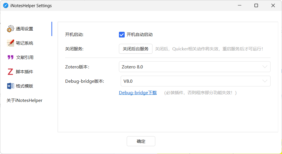

iNotesHelper软件中我的设置如下:
