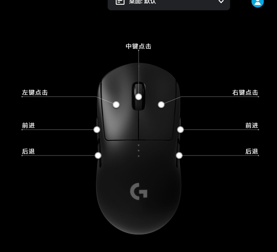

应该是G HUB驱动的原因,打开看看X1X2之前是不是用这个设置过其他键,我是设置成pgup pgdn,后来用quicker的时候把这个事儿忘了,怎么都触发不了,找了好久才发现是这个问题
Rainsky 2026-04-06 00:22 :
正常的x1x2是前进后退
