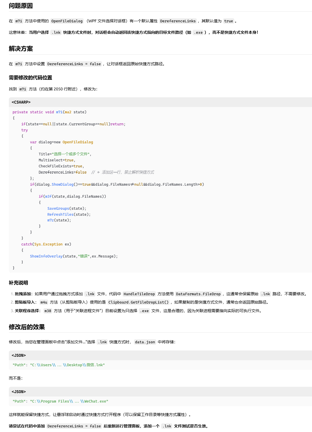

我知道问题出在哪了,大佬我每次添加文件C:\ProgramData\Microsoft\Windows\Start Menu\Programs\微信\微信.lnk,添加这个,它会自动变成微信安装的目录,如果是正常的c盘那个是可以正常触发已经登录的文件的。因为其他的类似动作是可以直接选c盘这个文件的,然后 触发。
这个即便选了c盘的lnk文件他还是会最后指向安装目录,导致每次在启动都是新的为微信程序。这个能改吗?

因为我自己不太懂代码这些, 问了ai,直接拖动lnk文件,是可以的了,微信吧lnk文件拖到面板,就可以用了。不会出现第二个微信,qqlnk没用其他的动作也是会开启第二个。微信是可以直接启动登录的微信。这是ai给我的回复,我试了一下确实可以的。

可以支持,但感觉很多软件的快捷方式也是再打开一个窗口。我之后看一下加一个 选择路径or仅快捷方式 的选项。
Cherofre 2026-03-20 14:42
已更新。在添加ink时会弹出菜单,右键 菜单/管理面板 可修改详细信息。
