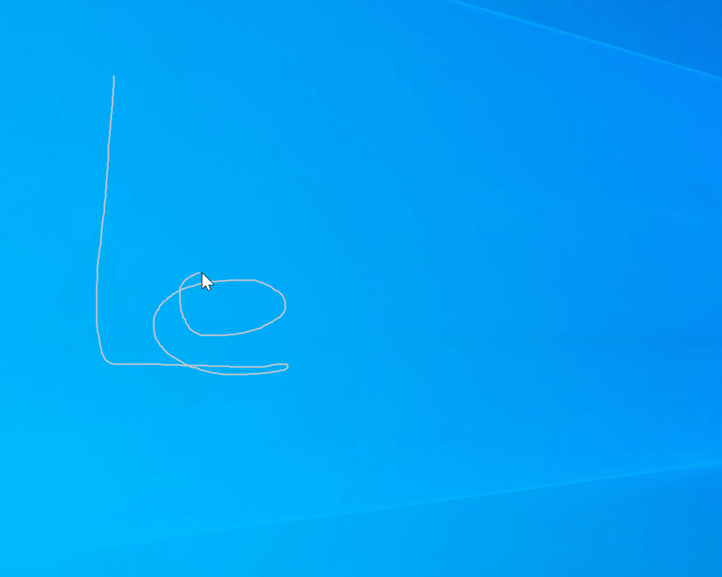

星染浅夏 回复 星染浅夏 2026-03-27 16:40 :

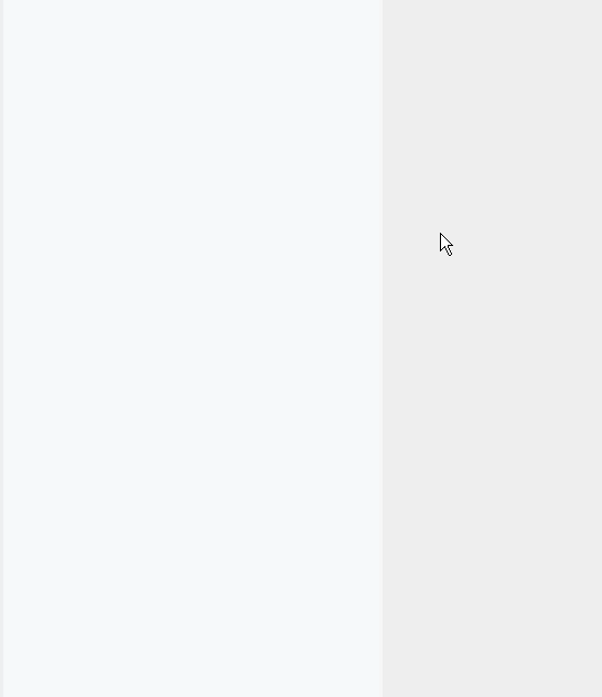

官方的绘制手势是这样的
dalou 回复 星染浅夏 2026-03-27 16:57 :
所以我推荐的是按下按键触发手势,因为我们是集成在Quicker内部的动作,滑动按键信息需要先经过Quicker,再到我们动作,所以必然是要慢的,但是按下触发的话,速度基本就一致了;
后续我看看能否实现鼠标松开执行的功能吧
dalou 最后更新于 2026-03-27 16:57

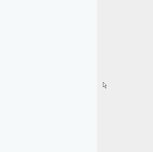

我也试过在动作里设置弹出面板,但响应延迟好高,我长按改成了100ms了但还是比官方的200ms慢一点,
这是官方的:
这是用全能手势的:
dalou 最后更新于 2026-03-30 09:37

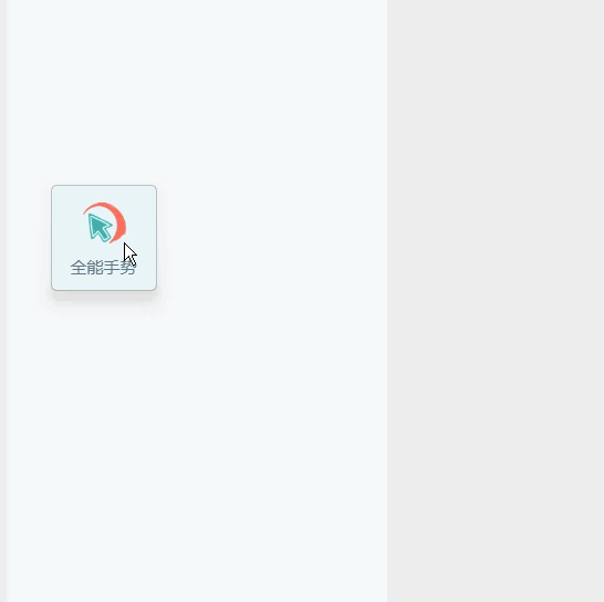

2.动作和官方都是设置长按激活面板,时间设置为100ms,我这边的测试如下图:
dalou 最后更新于 2026-03-30 16:42

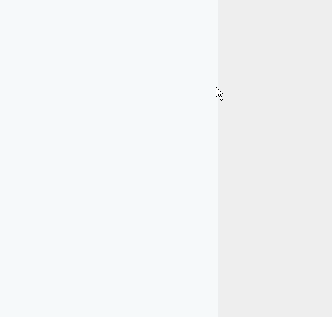

基本能用了。还有两个小问题,鼠标轨迹显示的不够灵敏,可以看到离滑动起点有段距离没显示:

dalou 回复 星染浅夏 2026-04-10 16:03 :
1.关于初始轨迹丢失的问题,这取决于Quicker执行动作的响应速度,已经尽量靠近起始部分了,除非是我们自己用鼠标钩子绕过Quicker的拦截(但是有许多地方会不兼容,而且管理困难),我后续再琢磨一下吧;

往左是后退,往右是前进,但我往左后退一次,第二次往右划还是后退
dalou 最后更新于 2026-04-15 12:01
dalou 回复 星染浅夏 2026-04-15 12:05 :
过快松开是什么意思?会自己断掉吗?正常使用应该会如图所示:
