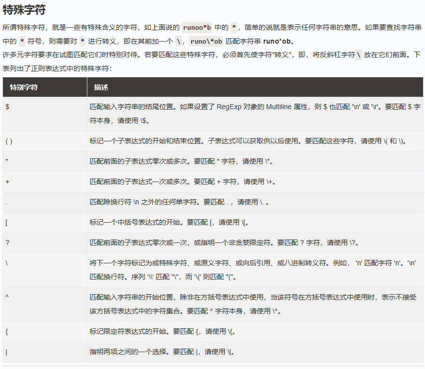

替换功能是基于正则替换的。
是要把 \( 和 \) 替换为 $ 吗?
正则表达式里,要在特殊字符前加多一个 \ 转义一下,写法应该是
或者写成一个
正则表达式 - 语法
