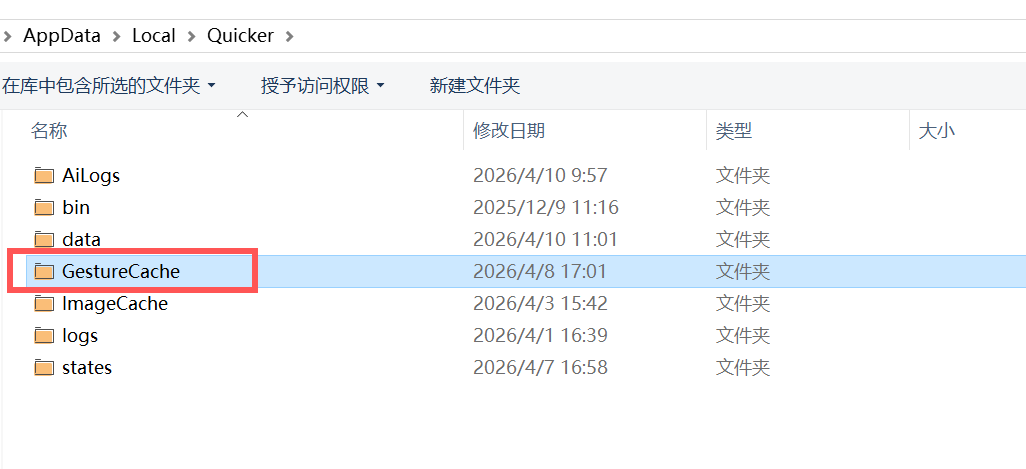

可以备份数据后,卸载重装试试,也可以尝试将下图文件夹内的缓存文件删除。

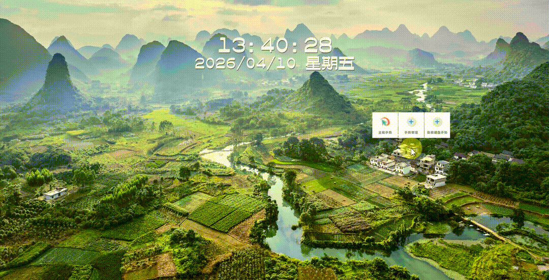

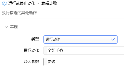

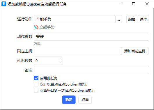

下面有刚重启电脑后的录屏。动作已经随 Quicker 自动启动,使用的“安装”参数,提示键盘手势安装成功,但实际并未生效。
在界面里手动开启,同样提示成功,但设置里依旧是灰色不可用状态。
改用命令行手动执行安装时,会出现红色提示,显示安装失败。重启电脑后的,第二次运行 Quicker,才能安装成功并正常使用。
删除动作,重新安装不行,删掉那个cache文件夹,一样不行
