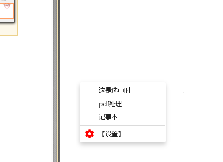

在资源管理器双击打开文件就会弹出这个菜单,设置里是否开启文件菜单未勾选,但是不起作用,双击文件还是会弹,而且不是每次都弹,时弹时不弹,如果勾选开启文件菜单,把菜单里的内容都删除,也会弹窗(内容没有就一个设置),能否看一下这是bug还是需要从哪里设置一下排除文件双击时弹出菜单,或改成其他的方式比如长按才弹出菜单

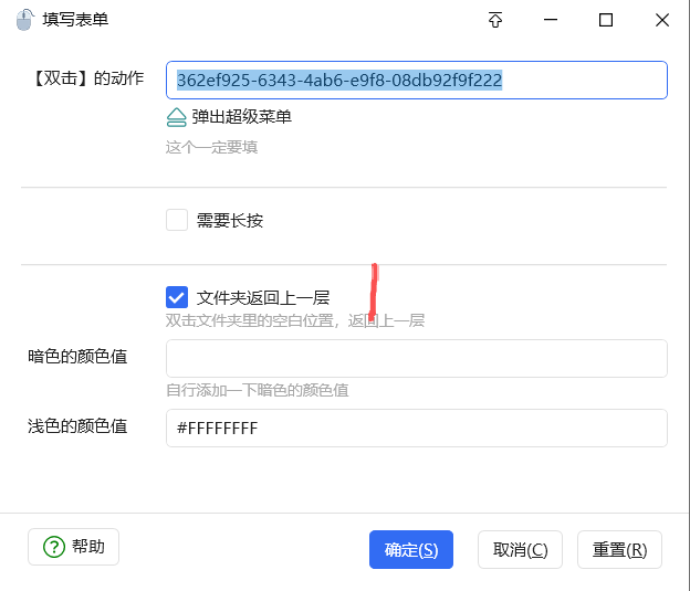

这样操作一下,
一、在左键双击这里,勾选

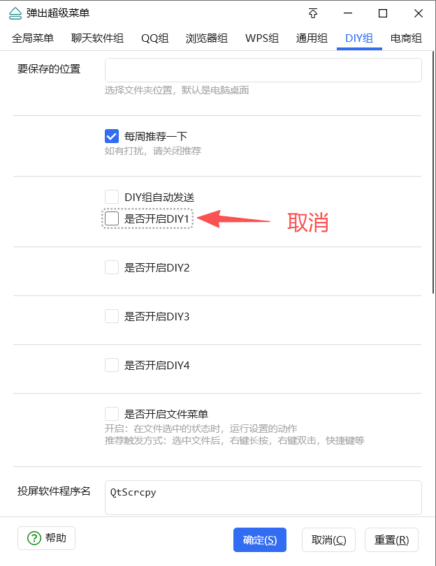

二、菜单里,取消勾选diy1,或者把diy里的程序名【 explorer】去掉
试了一下还是不行,双击打开文件时依然会有弹窗
是不是有在其他地方,添加了【 explorer】,我试了下,删掉其他位置的【 explorer】就可以了

我知道原因了,因为菜单动作里,之前有人需要选择文件时弹出菜单,他不是用双击方式,所以导致双击的方式也出现这个情况。我刚偶尔能复现,等我处理一下,看能不能综合解决一下
