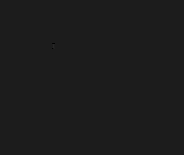

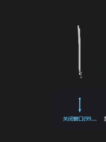

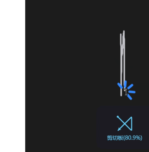

有两个手势目测差别还是挺大的,   但识别 一会这个手势 一会另一个手势
关闭窗口的手势是: 下 上 下
剪切板的手势是: 右下 上 左下
这两个看图片差别挺大的
下方鼠标画手势时出现的 两个动作的概率
dalou 2026-04-24 16:25 :
两次识别出现差异,是因为两次绘制的起点和终点有差别,终点在上面一点识别成剪切板,在下面一点就会识别成关闭窗口;
这与手绘误差有关,不过确实不够方便,我看看能不能优化下
