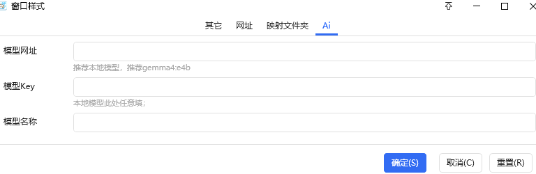

窗口样式中Ai是做什么用的?
使用问题 · 381 次浏览
xcvg 创建于 2026-04-26 14:08
大佬,这个位置的Ai是做什么用的,没找到用途
困困君 2026-04-26 14:12 :
暂时没用,之前做语音识别用的,后来发现不太好判断分类。

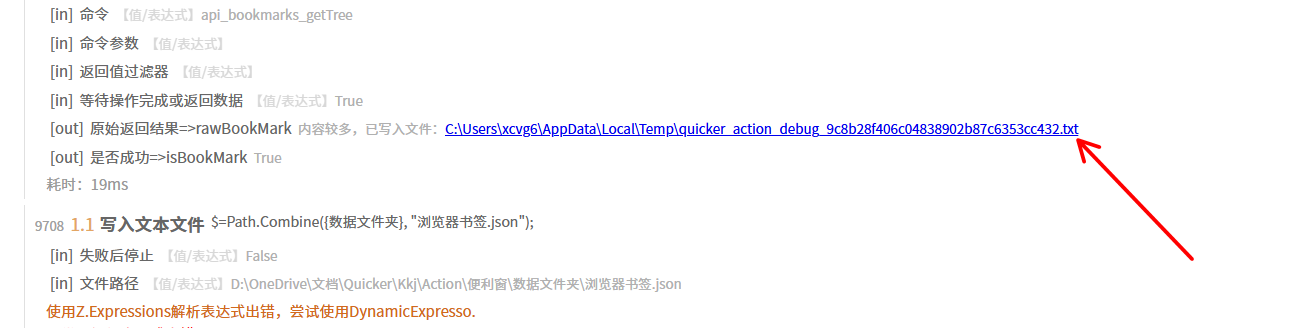

好的,大佬我发现,浏览器书签我这边没办法同步啊,之前是 显示了浏览器历史记录,然后我删除动作,重新安装之后,浏览器书签没有同步过来。不太清楚什么原因啊
困困君 回复 xcvg 2026-04-26 17:52 :

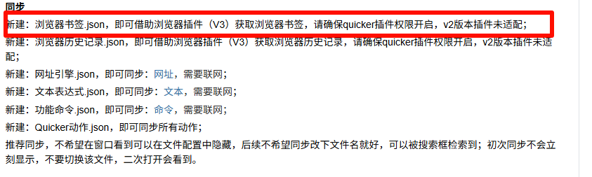

这个你要新建一个文件夹。就会自动获取了,你看一下介绍。因为这个都是同步浏览器的,所以不需要同步数据。
xcvg 回复 困困君 2026-04-26 18:13 :
我是按照这个说明新建了浏览器书签的json文件,但是没有数据里面。

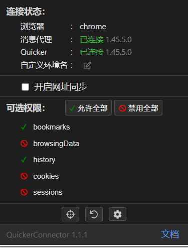

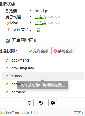

你的浏览器插件开没有开书签权限?
困困君 回复 困困君 2026-04-26 18:34 :
困困君 回复 xcvg 2026-04-26 18:34 :
xcvg 回复 困困君 2026-04-26 18:37 :
都开了的
xcvg 2026-04-26 18:37
一样的,都开了
困困君 回复 xcvg 2026-04-26 18:38 :
就那不应该呀。你点开其他项。就是你一开始不要点击这个项,,它会有一个同步的过程,就是毫秒,你等个一两秒再点这个浏览器书签。你就会发现它有一堆项。

https://getquicker.net/Sharedaction?code=13eca029-bbe0-4608-c3db-08de9089f663,测试动作,你可以调试看看哪里出错了
xcvg 回复 困困君 2026-04-26 19:34 :
https://temp.getquicker.net/174075/c24cb0a4536b43caaa873e5043cec0ad.html
丢给ai说是书签有空值,但是我书签检查了一下,应该是没有的。大佬方便的话看一下呗,感谢
xcvg 最后更新于 2026-04-26 19:35

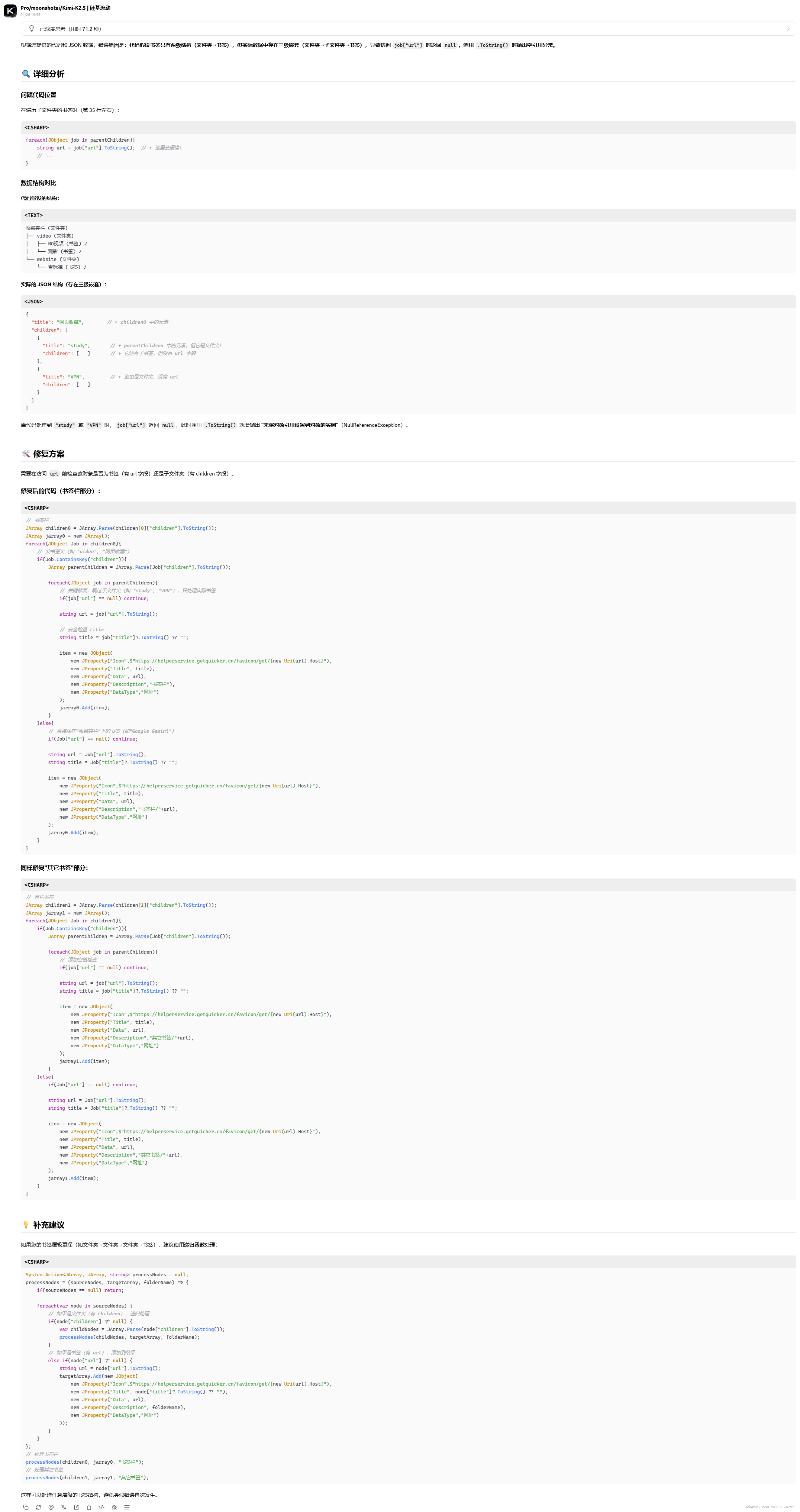

困困君 回复 xcvg 2026-04-26 19:46 :
你如果给ai分析的话,将
这个文件内容发给ai,然后将JArray jarray = new JArray(
    new JObject(
        new JProperty("Title","书签栏")
    new JObject(
        new JProperty("Title","其它书签")
JArray jArray = JArray.Parse({rawBookMark});
JArray children = JArray.Parse(jArray[0]["children"].ToString());
// 书签栏

return jarray.ToString();发给ai,说为什么出错?
困困君 回复 xcvg 2026-04-26 19:47 :
或者你将这个书签文件发给我,不过这个可能涉及隐私,你可以自己问ai。
困困君 回复 xcvg 2026-04-26 19:52 :
更新动作,然后运行,将文本窗口内的内容丢给ai.
