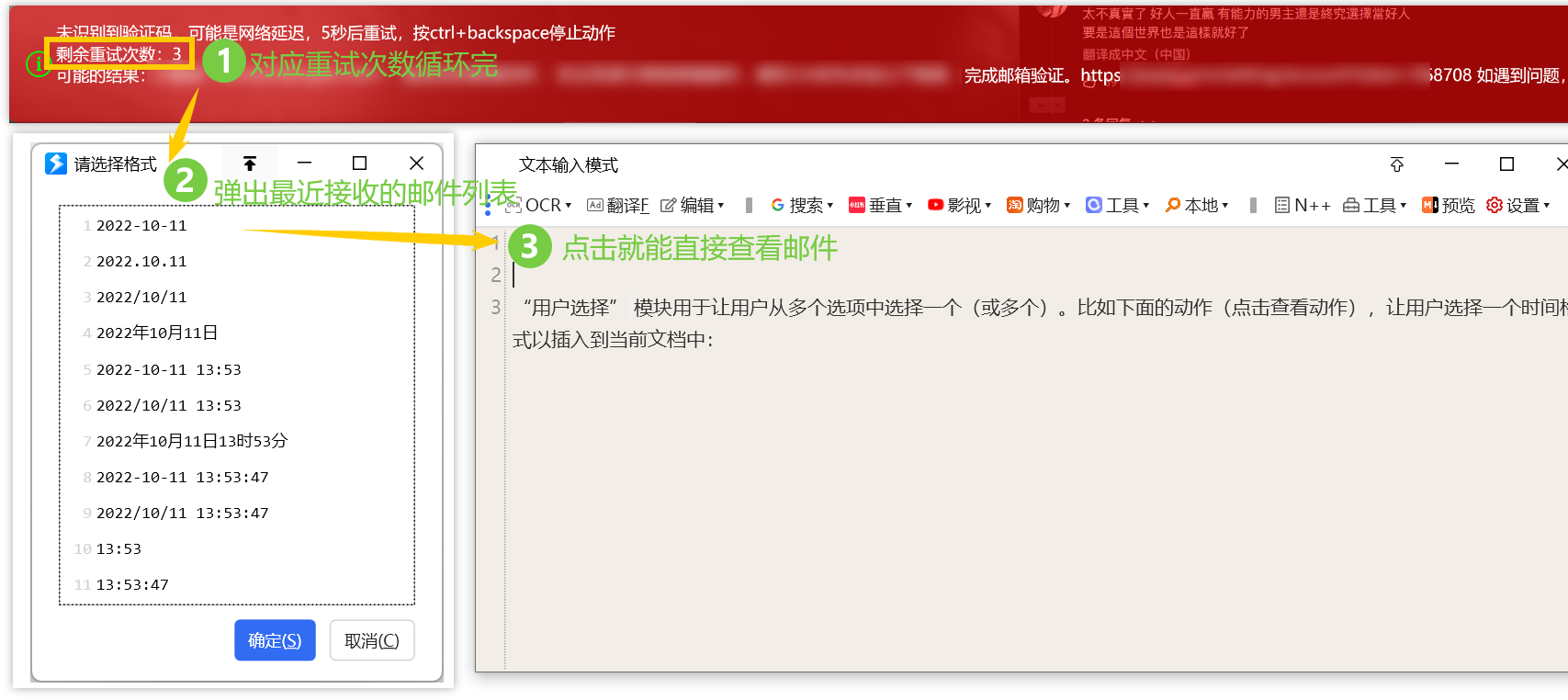

是否能增加一个查看所有邮箱 最近接收的邮件的功能
功能建议 · 340 次浏览
我的梦想捐钱修路建学校 创建于 2026-04-30 22:51
动作很方便 真的不想重复去登录不同的邮箱 系统自带的Outlook邮箱又臃肿又不好用
是否能在基础设置里 加一个查看最近邮件的功能
比如在 对应重试次数结束 如果没正则到验证码
就弹出 用户选择列表 直接查看 所有邮箱 最近接收到的邮件列表
这样的话除了能获取验证码 还能多一个查看最近邮件的功能

就是查看邮件详情的 触发方式 是不是可以增加个其他的触发方式
再加个 “用户选项” 在多次重试匹配失败后 自动打开最近那条“可能的结果”
因为提示框出现的时间太短了 不知道这个提示什么时候出现 手要一直放在ctrl键 上准备着按

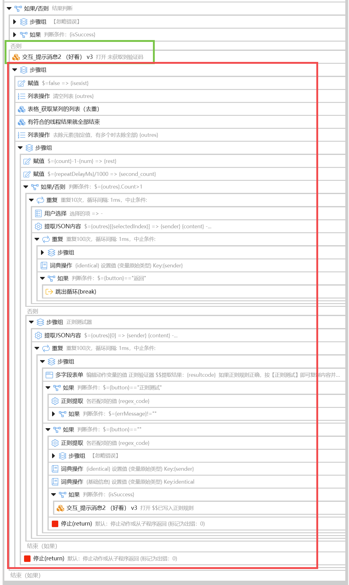

我现在是把上面循环里的步骤删了些,在判断未获取到验证码后,在走一次流程,然后直接弹出匹配不到的邮件窗口。肯定还有很多错误,够自己临时自己用一下。
