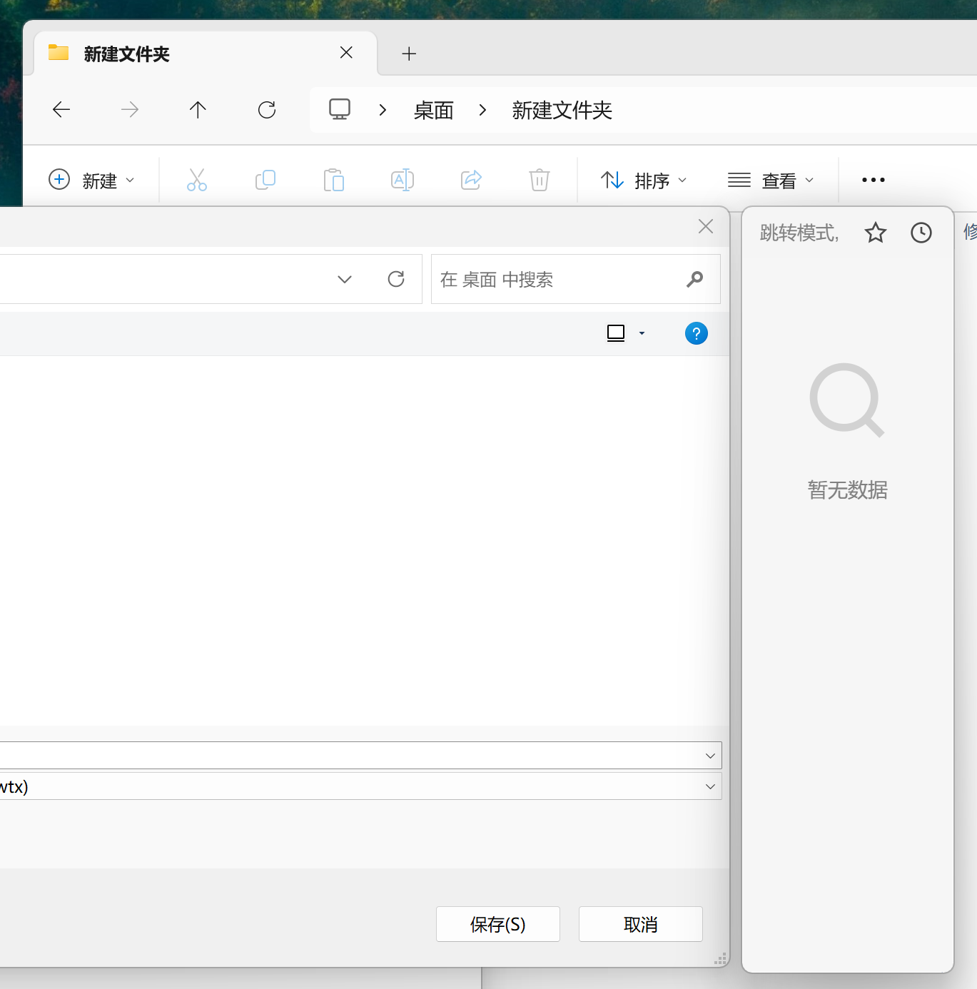

无法使用,获取不到路径,显示“暂无数据”
使用问题 · 90 次浏览
w504599 创建于 2026-05-02 14:09

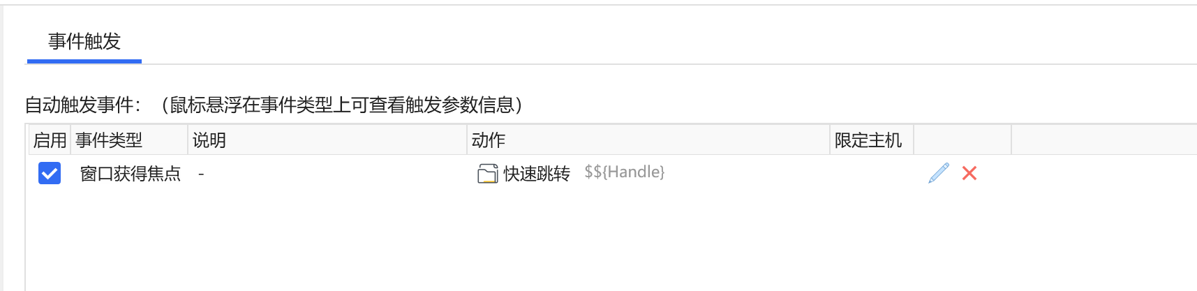

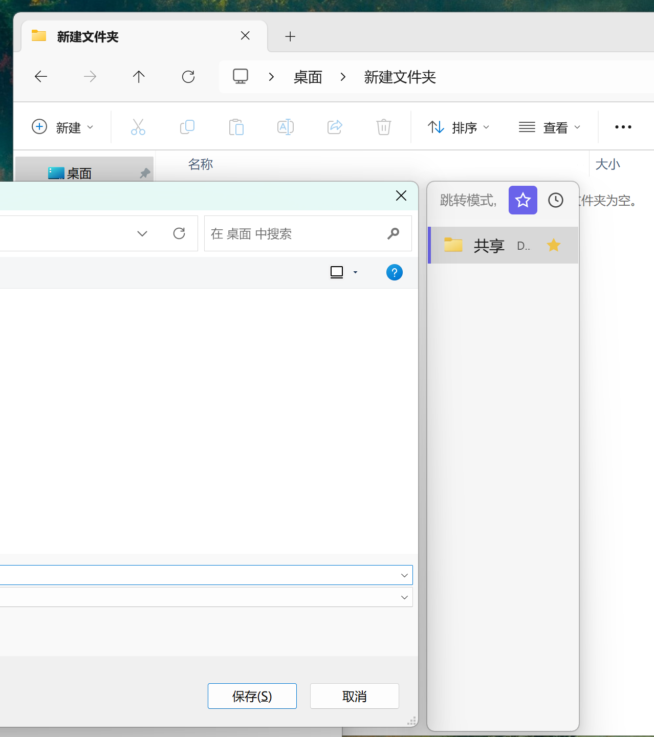

我按照说明添加了事件触发并安装这个动作,但始终无法获取路径信息,不知道问题出现在哪里?

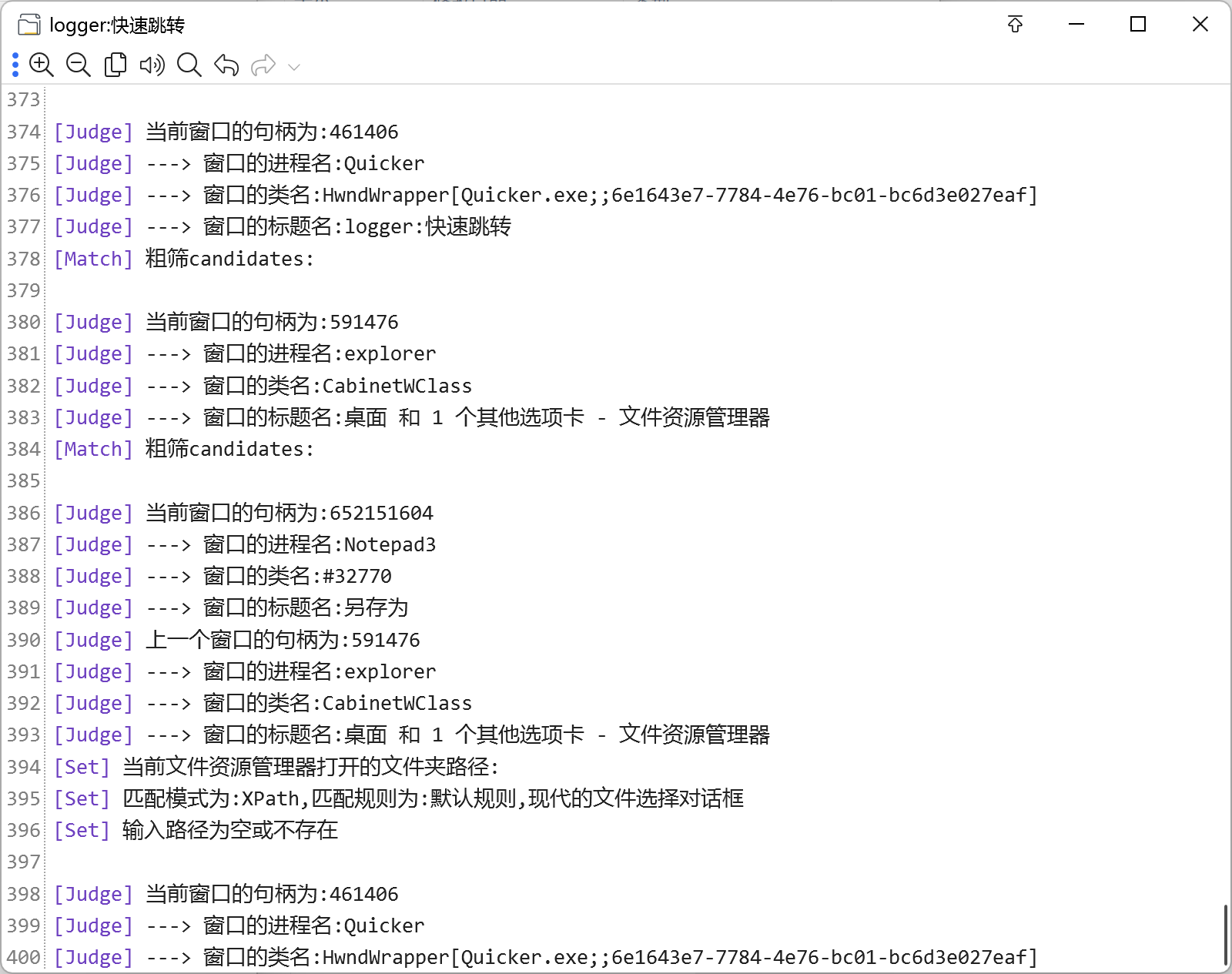

这是窗口日志,看不懂是什么问题
li1qqq 2026-05-04 10:03 :

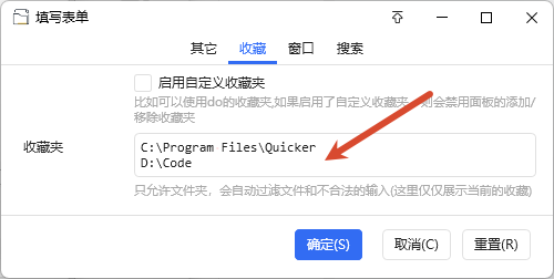

因为你当前是收藏选项卡,但是你收藏中没有数据
右键动作,设置,收藏夹没有数据

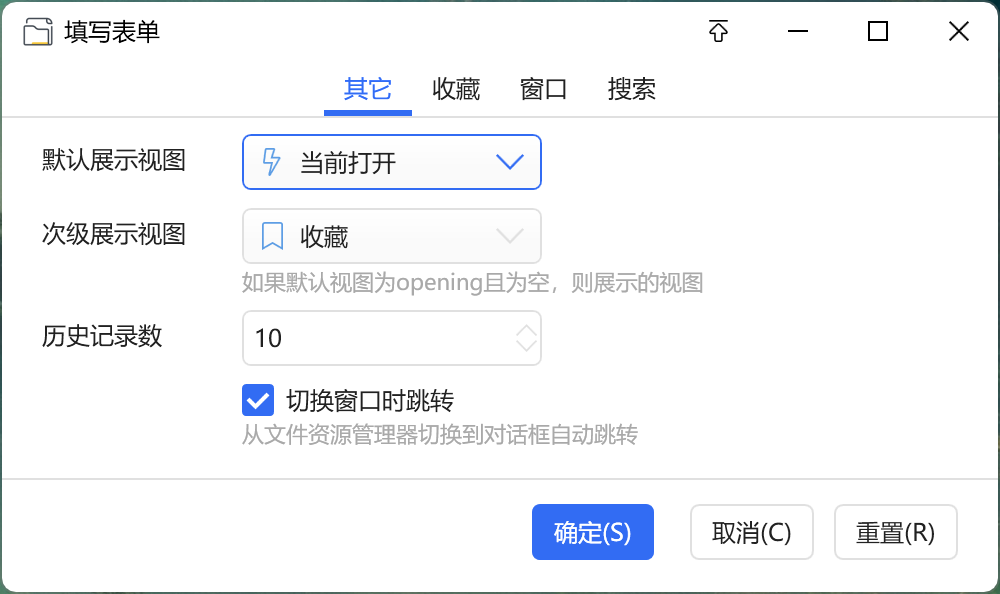

你也可以点一下这个按钮换成当前打开模式,这个可以在设置里的其他调整默认打开的方式

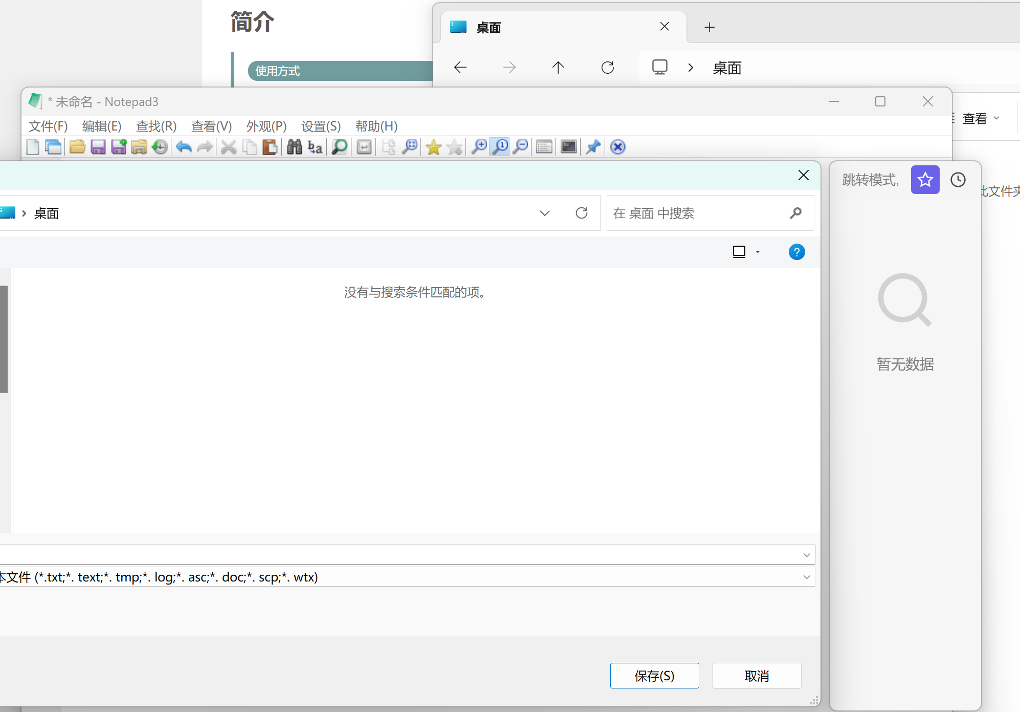

w504599 回复 li1qqq 2026-05-04 10:11 :
添加收藏夹,有用!但切换回当前打开模式还是不行

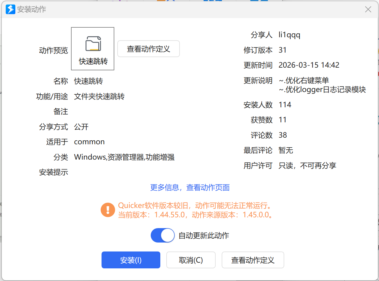

w504599 回复 li1qqq 2026-05-04 12:55 :
现在还获取不到新版本,是要等一阵子吗
li1qqq 回复 w504599 2026-05-04 13:41 :
直接去动作页安装就行,或者动作右键
w504599 回复 li1qqq 2026-05-04 13:49 :
右键重新安装和网页安装也都是3月15日的更新,今天更新不应该是这个旧版本吧?重新安装还是一样的问题
li1qqq 回复 w504599 2026-05-04 13:53 :
中午更新没更上....现在可以了
w504599 回复 li1qqq 2026-05-04 14:02 :
终于可以了,谢谢!
