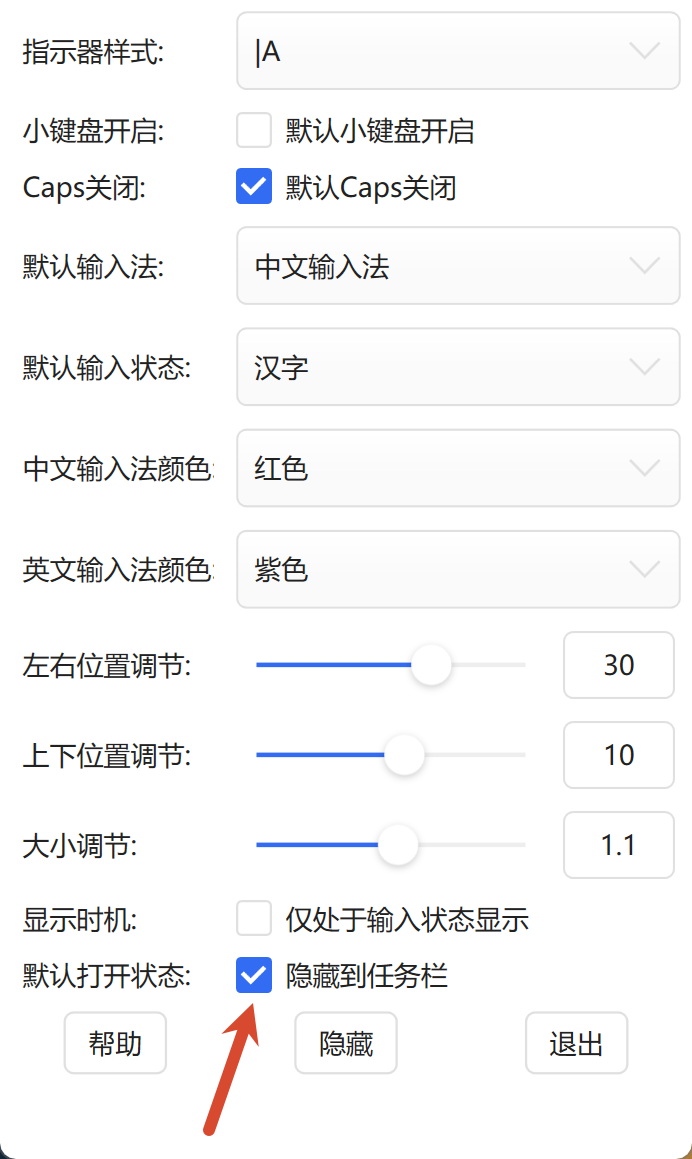

行,另外问下,能设置开机自启吗?
老当益壮 回复 立刻 2026-05-12 20:32 :
那你得quicker专业版。然后默认打开状态选中。才行
立刻 回复 老当益壮 2026-05-12 22:02 :
问下这个默认打开状态在哪?没找到
老当益壮 回复 立刻 2026-05-12 22:12 :
下面有回复,其他你试了显示没问题了吧。c#获取状态不一定每台电脑都好用。无解。
老当益壮 2026-05-12 22:09
箭头处选中,每次运行动作就会自动隐藏到右下角托盘,动作就会默认后台运行。托盘处图标你点一下就会弹出窗口可以设置,一次设置好了,往后就可以自动隐藏到托盘了。如果你是quicker会员,可以设置这个动作自动启动。这样就是自启动作了。托盘图标右键可随时关闭动作。
