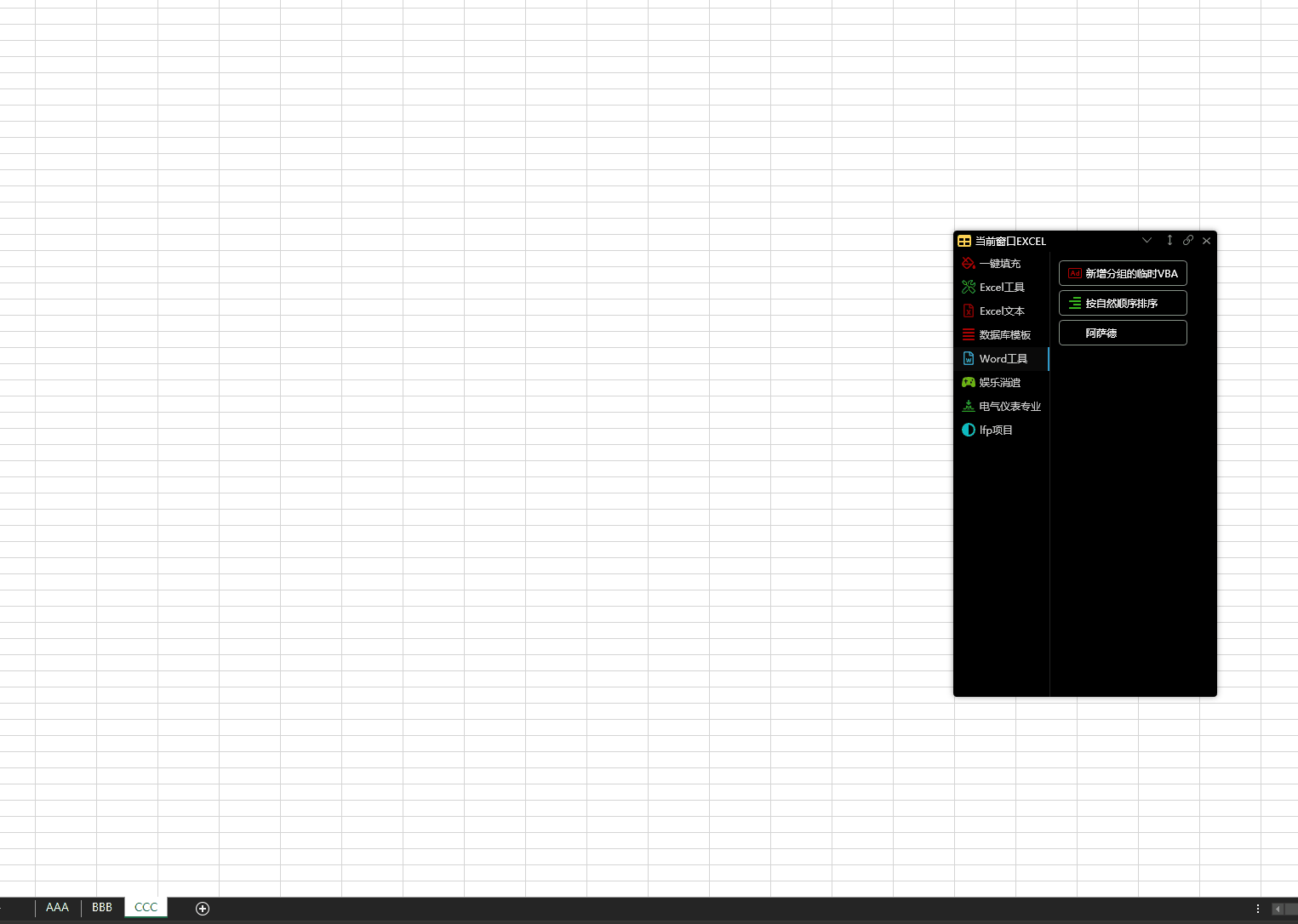

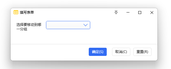

请问运行自己添加的VBA代码的时候会弹出这么一步,怎么样才能让这一步不弹出直接运行代码?
蠢人灵机一动 2026-05-16 21:40 :
有问题 可能是你的VBA代码和后台逻辑判断的关键字冲突了,你试试把VBA代码的中文注释删掉
蠢人灵机一动 最后更新于 2026-05-16 21:46
L0511 回复 蠢人灵机一动 2026-05-18 15:51 :
大佬还是不行啊,而且跑了自己的代码之后,你里面的代码功能也会失效,只能重装才能重新生效,我把代码贴在下面您帮忙看一下是为啥。

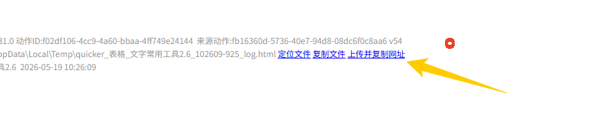

或者你调试运行 ,把报错的文件上传 发我下
