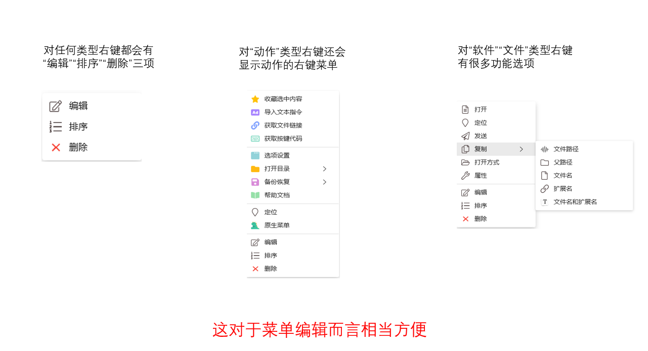

1、就如之前,你在“上下文菜单”中的回复一样,目前超级菜单只能左键点击动作生效,不能右键动作菜单,如果点击右键的话,也是会直接运行动作

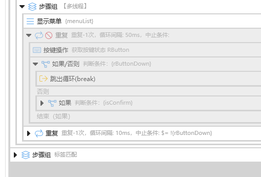

2、另外可以移除只读吗,之前的版本可以自己修改,我修改成了,长按右键,直到显示菜单,才弹起鼠标右键;而你的版本是抬起鼠标右键才显示菜单

1. v60这个版本的超级菜单可以实现左键运行,右键弹出菜单,你可以将这个动作绑定快捷键或者扩展热键试试,鼠标左键和右键的效果是不一样的
2. 当你用“长按右键”的方式呼出菜单,此版本是抬起鼠标右键才显示菜单,这是为了解决“用长按右键的方式呼出菜单会导致左键右键混乱”的问题,详情可以看下面。
(1)如果改成了“长按右键,直到显示菜单,才弹起鼠标右键”,那么就无法使用右键,只能左键执行
(2)改成“抬起鼠标右键才显示菜单”,即使你用“长按右键”的方式呼出菜单,依然可以正常左键执行,右键显示不同的菜单
为了统一,实现超级菜单的便捷特性,我使用了第二种方式

你如果要这样改的话,对菜单右键就无法显示如下的右键菜单了
如果接受不了“抬起鼠标右键才显示菜单”,我更建议你换一种触发方式,比如快捷键或者扩展热键,使用会非常方便。

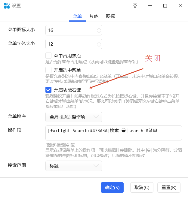

流亡大街 回复 CHL~ 2026-05-15 00:48 :
动作超过500kb了,无法设置为只读。我只能在此基础上加一个选项,你更新一下把这个选项关了

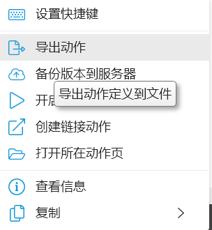

CHL~ 回复 流亡大街 2026-05-15 21:58 :
你好,可以导出动作为json文件哈,发送到邮箱
流亡大街 回复 CHL~ 2026-05-15 22:36 :
发过去了,查收一下

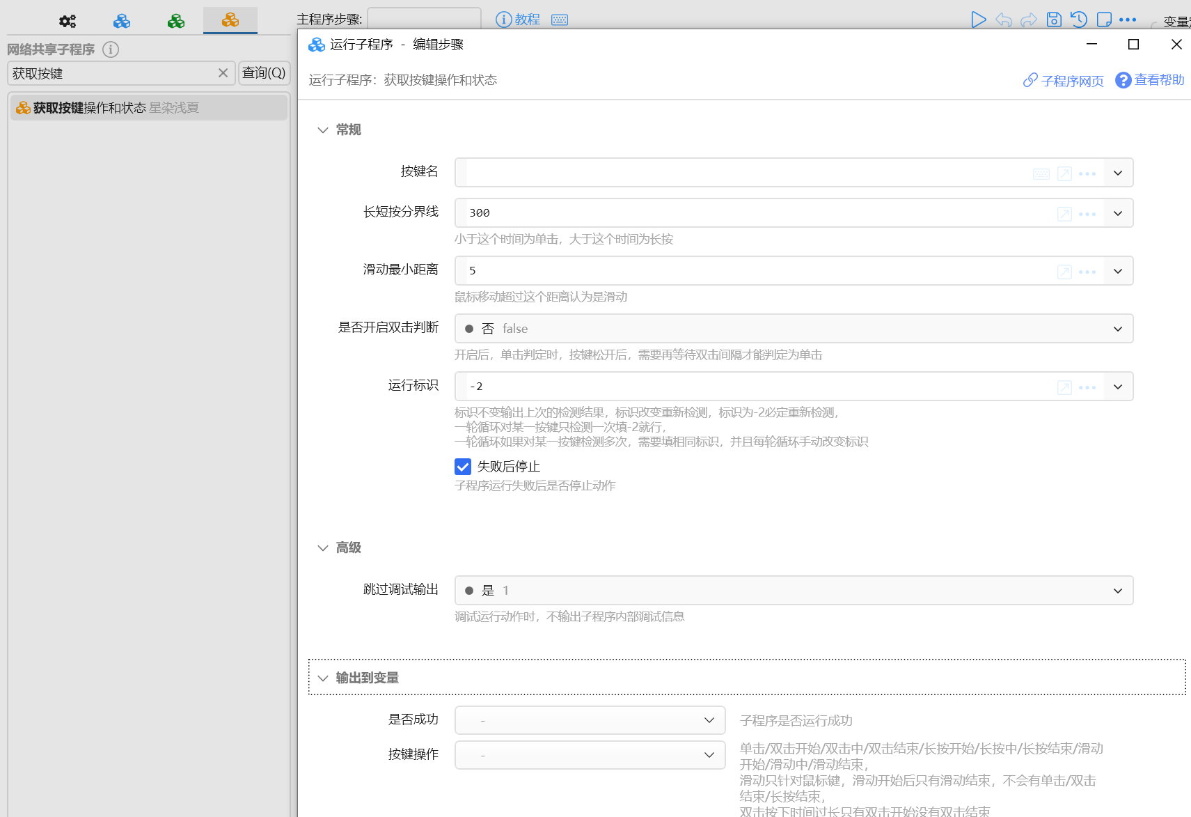

CHL~ 回复 CHL~ 2026-05-16 06:26 :
可以用这个,网络子程序实现长按和短按的区别,但是就是不知道改了之后会不会有其他的bug
然后在动作设置的开启功能右键,下面增加自定义时间
CHL~ 最后更新于 2026-05-16 11:33
CHL~ 回复 CHL~ 2026-05-16 13:48 :
试了下,应该可以用这个网络子程序来区分单击还是长按,但是越改越乱
