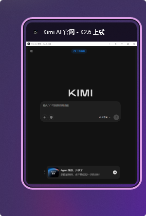

大佬,请问一下,这个能不能设置它的那个出现速度?就比如说,鼠标移到边上之后,那个窗口立刻就出现。我感觉速度有点慢,然后我想设置的时候,他说不让设置
FDJKDF 2026-05-16 11:10 :
另外,有没有办法能让他在任务管理中不显示这个窗口,直到它出现的时候会显示。就是我试过一个EVER大佬设置的这个直接隐藏,我感觉在前端处理的时候比较好一点。
我发现我打开其他的窗口,然后用这个动作会隐藏的,但是打开一个Kimi的一个窗口就不行,不知道为啥
https://getquicker.net/Sharedaction?code=f9cd3cf1-3df6-427d-f122-08dd4113b69a

困困君 回复 FDJKDF 2026-05-16 11:33 :
是隐藏任务栏吧?
FDJKDF 回复 困困君 2026-05-16 11:36 :
对的对的 我的表述不太好
困困君 回复 FDJKDF 2026-05-16 11:46 :
你先更新,可以在右键试试一下。至于这个任务栏我再看看
困困君 回复 FDJKDF 2026-05-16 11:50 :
你这个动作就没任务栏呀。我试了可以隐藏。
FDJKDF 回复 困困君 2026-05-16 12:07 :
为啥我的会出现这个任务栏
困困君 回复 FDJKDF 2026-05-16 12:10 :
你这是Alt + Tab?
FDJKDF 回复 困困君 2026-05-16 12:11 :
Art+tap或者是win table都会出现
FDJKDF 回复 困困君 2026-05-16 12:13 :
VebView2浏览器窗口
是不是跟出现这个窗口有关系
困困君 回复 FDJKDF 2026-05-16 12:40 :
更新动作,最好是重启一下quicker
FDJKDF 回复 困困君 2026-05-16 14:54 :
成功了!感谢大佬
不过有发现问题 如果直接重启quicker 之前隐藏的窗口无法再现
困困君 回复 FDJKDF 2026-05-16 15:00 :
就重启这一次。因为更改了贴边类。平时不需要重启的。
