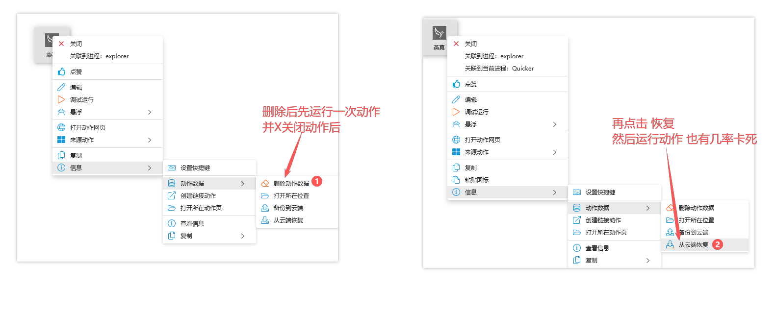

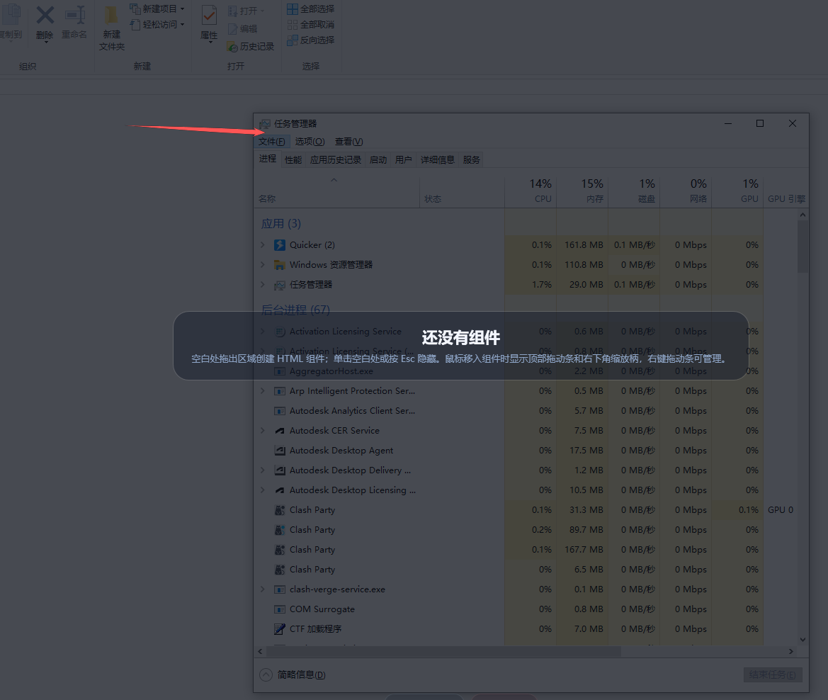

可以给任务管理器窗口增加一个置顶的白名单嘛?遇到好几次面板卡死点什么都结束不了的情况,任务管理器没法置顶结束不了进程,导致每次卡死都要注销,其他没保存的页面也都一起关了。😂😂😂

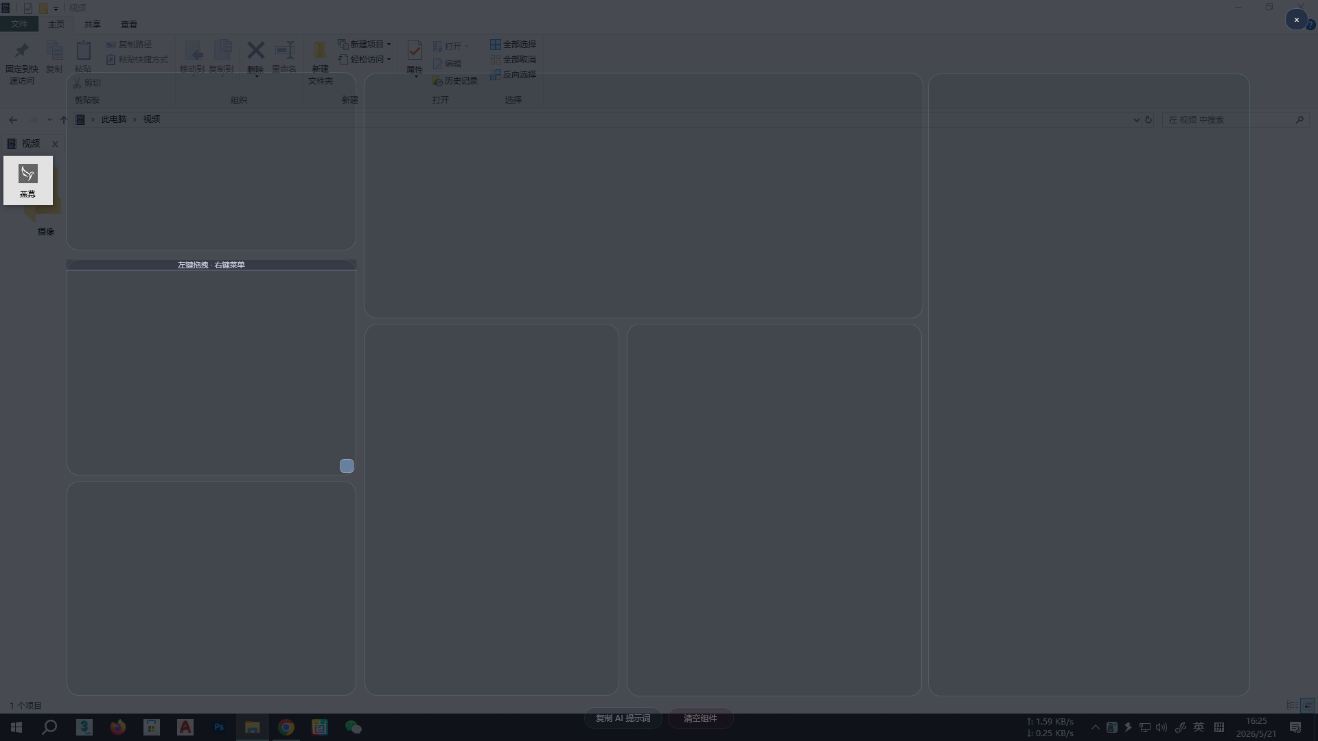

浮岛卡死的时候 岛会变成这样的 只显示框不显示内容
然后点击左上角的×和空白区域都没反应 一直是浮岛置顶显示的状况
然后想呼出任务管理器结束QK 发现任务管理器没置顶 操作不了
然后只能注销
卡死的状况 一般都是出在运行动作后就卡死了。
我没仔细 注意在运行动作前是 点击的隐藏 还是坐上角× 退出
但似乎在 隐藏 或 上角× 之后间隔比较短时间在运行动作就容易卡死
不是100%触发卡死 几率也不大 但还是遇到好几次
就是说任务管理器能置顶 下次遇到就直接结束QK就好了 不用注销电脑

这样也有几率卡死
