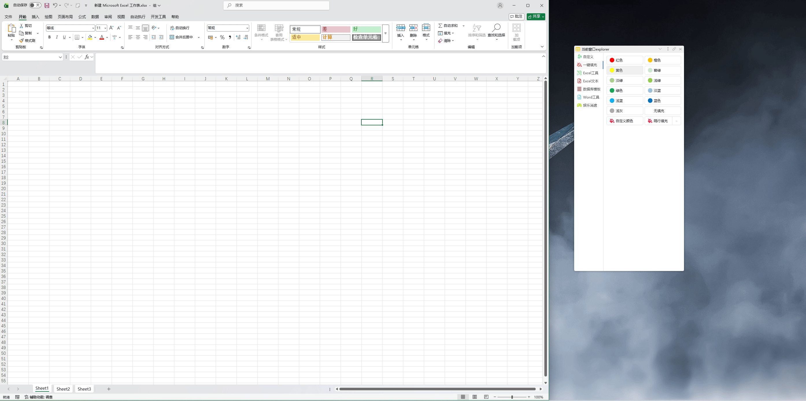

大佬,今天测试的时候又发现打开VBA编辑器界面的时候代码可以正常运行 ,但是关闭编辑器的情况就运行不了,这是个什么问题怎么解决?

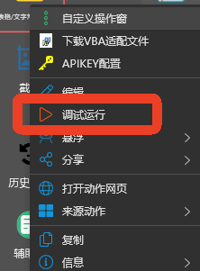

这个不太清楚,运行VBA 依赖@CL 软件作者的Office软件辅助模块,是一个封装的子程序。可能依赖对VBE编辑器的临时模块插写入和删除,对系统权限可能有关,你需要排查一下是不是不信任外部对象模型访问设置Office、WPS以允许从外部执行VBA代码 - Quicker,或者你调试运行后将日志上传并将链接放在这里我看看
L0511 回复 蠢人灵机一动 2026-05-22 15:09 :
我摸索了一下,这个窗口在excel的窗口内的时候就能运作,否则就不行,上面动图纯属意外开了编辑器导致程序窗口包含到excel窗口里面,有点神奇
蠢人灵机一动 回复 L0511 2026-05-22 16:59 :
可能是quicker失去焦点的问题,你在Excel所在的窗口重新呼出一次就可以了,因为面板弹出首先会获取选中区域,不在活动窗口获取焦点可能会失败
