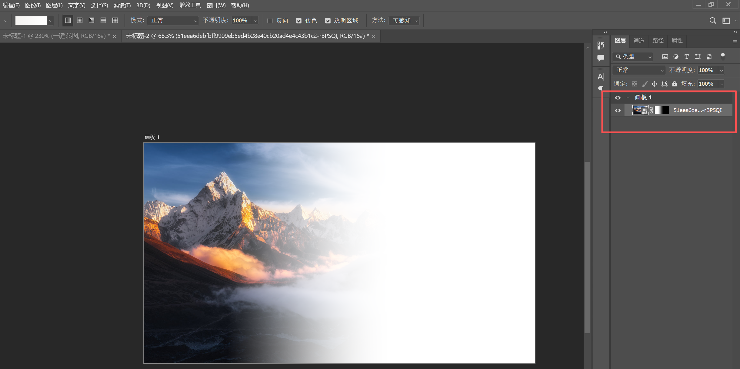

请问大佬在使用图层导出的话已经使用了图层蒙版透明,但是导出的图片不是透明的 会自动添加白底什么原因呢

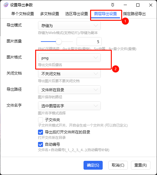

1.查看一下动作参数有没有设置图片格式为png
2.看看图片导出之后的后缀名是不是png的

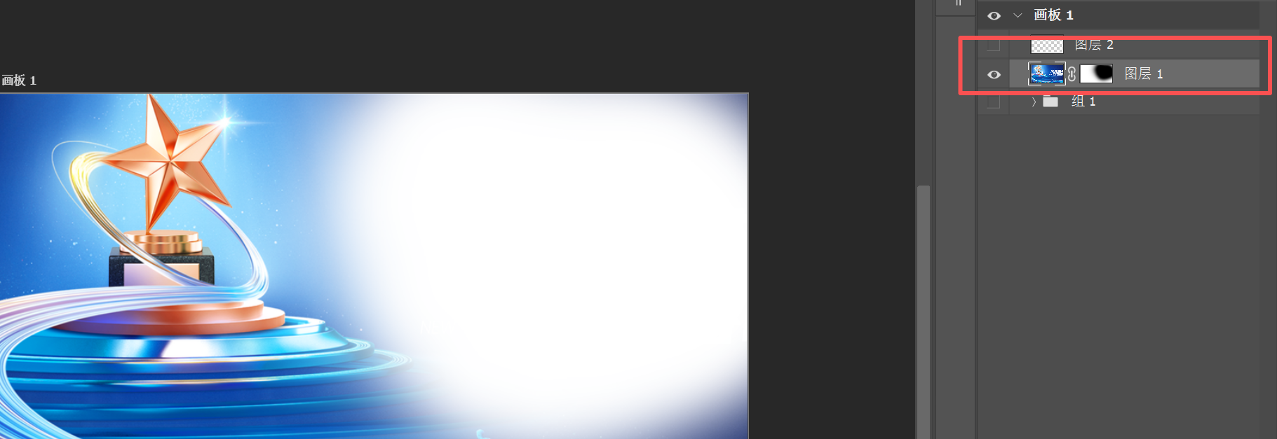

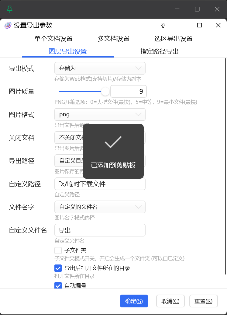

大佬 我全部是按照要求设置的 但是导出的还是不是透明色,默认会增加白底

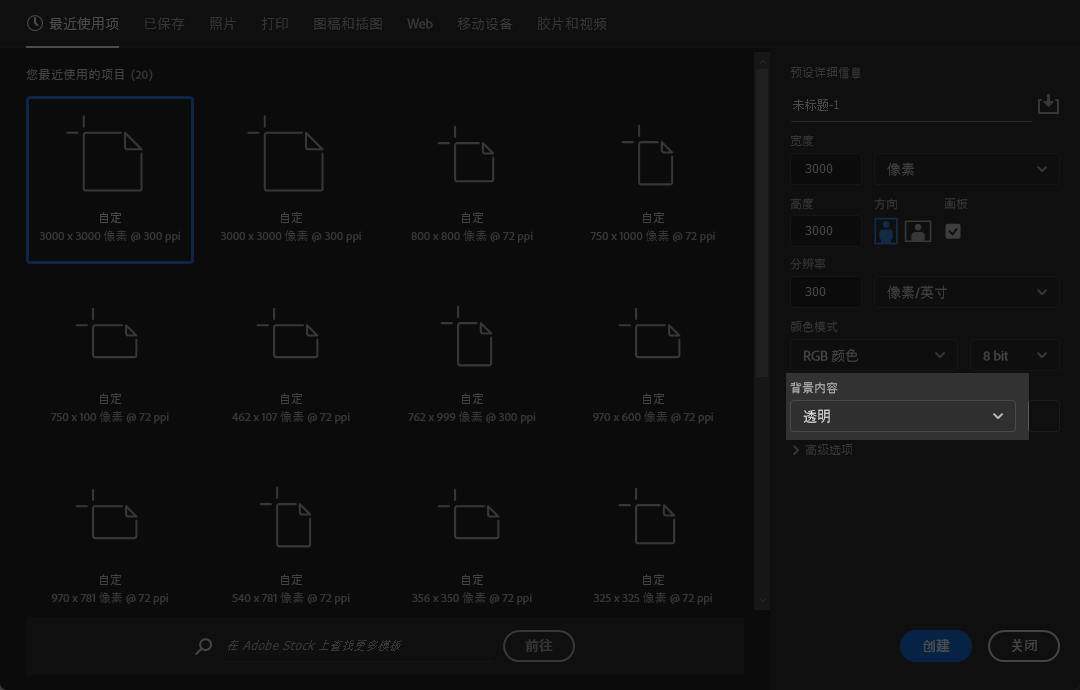

创建文档的时候背景内容需要选择为透明的即可解决问题
