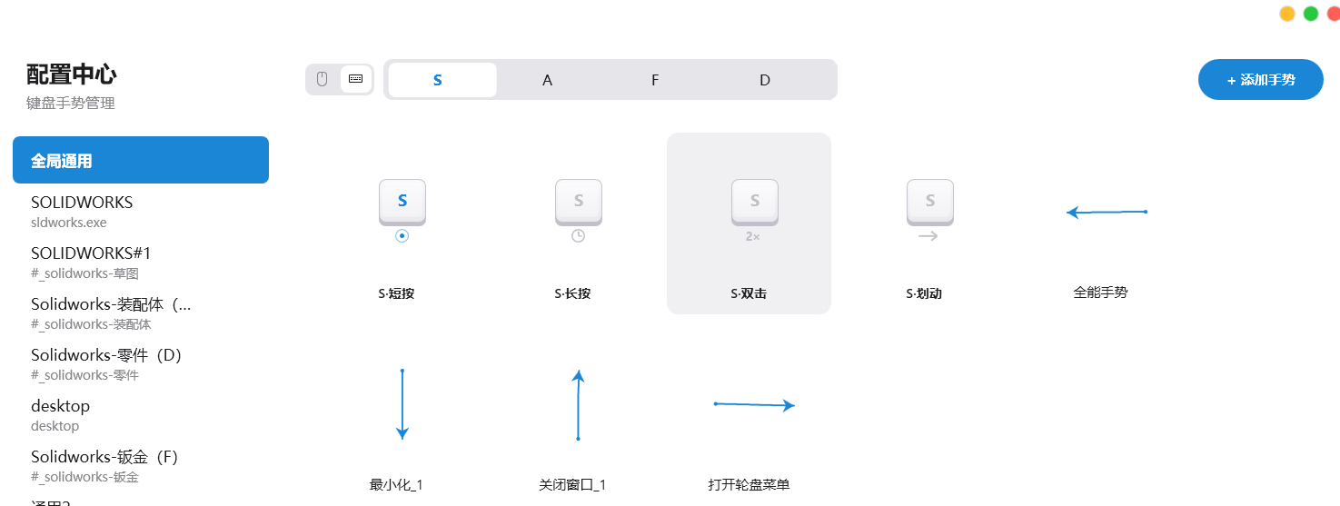

问题一:
如果键盘手势的触发按键与Quicker设置的高级鼠标设置的触发按键相同,则会出现冲突问题,导致Quiker的高级鼠标触发设置失效。比如同时设置为S键。
问题复现状况以及截图:
当我同时设置相同按键的时候,按下键盘按键,只能识别到本动作设置的手势,无法触发设置的高级鼠标触发。
问题二:
能否在本动作的全局手势中添加一个禁用程序的设定,很多软件或者玩游戏的时候,并不希望触发键盘手势,但是目前没有发现相关设定。

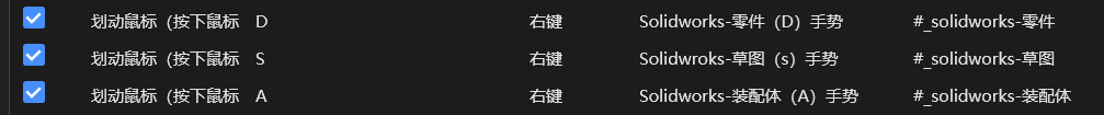

回答:
1、S键在高级鼠标触发里是作为引导键使用的,因为鼠标手势是右键,那么想再增加一个场景并且继续使用鼠标右键,那么就需要设置一个高级鼠标触发规则,增加一个具有S键作为引导键的设定,去匹配自己增加的虚拟场景。
鼠标手势 - Quicker这里是官方文档,具体的内容在    “触发额外的鼠标手势”   加黑字体下。
2、关于弹出这个S+的提示,我也是一头雾水,我不知道具体是你动作的原因,还是Quiker本身的原因。
但是目前复现的情况背景是,你这个动作设置了S键作为键盘手势按键,而且Quiker本身的高级鼠标触发里也设置了规则以S键作为引导键。这两个设置必须同时存在,缺一不可。
