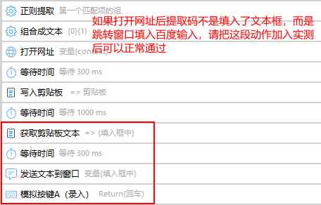

VernonLin 2019-05-06 17:18
我这儿必须得加一句先激活下浏览器窗口才行,不然没法粘贴

VernonLin 回复 JLoeve 2019-05-06 17:42 :
用的就是Firefox。
我也不知道怎么回事,试了几次都没取得浏览器焦点,期间没有任何操作。
后来加上激活firefox窗口就好了。

VernonLin 回复 JLoeve 2019-05-06 18:11 :
嗯嗯,这个还涉及到怎么获取进程名的问题,不太有普适性
