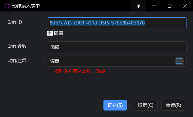

能否将动作参数和动作注释合并一下呢?直接将动作参数的名字当作动作注释直接显示在屏幕上不可以吗?

我这里说的不是动作参数的问题,而是通过我这边设置的过程来看。动作匹配的动作是在 动作ID 这个设置里,动作参数这个是传餐设置,但是动作注释后边是动作选择框,这个我不是很明白。我这边设置来看,这个动作注释只是在设置显示框里显示提示,直接打字,不设置动作也是可以的,就算是空也是可以的。就是感觉比较麻烦,能否直接就自动显示注释提示。
hustrjh 回复 SunflowerPonYo 2026-05-28 22:08 :
点击【动作注释】后的动作选择框,会把选中的动作名填入注释框内,简化操作(可以通过拼音筛选动作)~而第一个【动作ID】的动作选择框,是把选中的动作ID填入框内~按钮看上去一样,但作用不太一样~
你希望的自动显示注释提示具体是显示什么?动作参数还是动作名?
SunflowerPonYo 回复 hustrjh 2026-05-28 22:10 :
我希望的自动显示注释就直接就是动作名就好了,因为注释不就是提示你这个地方设置了什么动作么,直接把动作名直接显示在屏幕上不就可以了吗?
hustrjh 回复 SunflowerPonYo 2026-05-28 22:17 :
可以,理想情况下是填写了动作ID后自动填充动作名,但可能不一定好实现~如果真这样,就只能在注释框后增加按钮,一键填入动作名~多点击一次~😂

另外就是关于动作参数的问题,我不太理解这个地方设置动作参数的意义是什么?因为这个动作的意义只需要顶层的配置名字作为动作的传递参数就好了啊,有这个参数我就可以直接设置在手势上应用就好了,内部更细致的参数意义在哪?
SunflowerPonYo 回复 hustrjh 2026-05-28 22:22 :
如果不能自动填充,注释框后边增加按钮也可以吧,至少比现在方便。也可能有人喜欢注释和动作名不一样,喜欢这样的就自己改吧。目前确实挺麻烦,要么需要选动作,要么打字填上去。

hustrjh 回复 SunflowerPonYo 2026-05-31 23:31 :
动作已更新,确实没法自动填充动作名~😅现在动作注释框中增加按钮,可一键填入当前动作ID对应的动作名~
