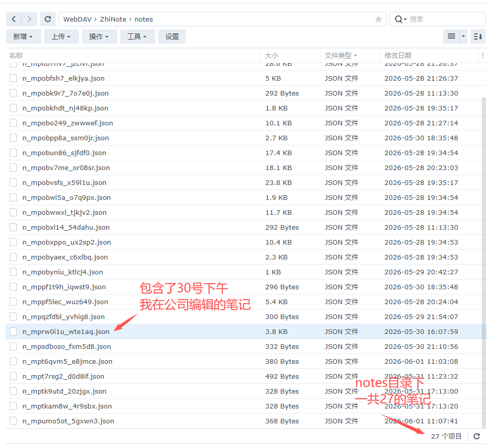

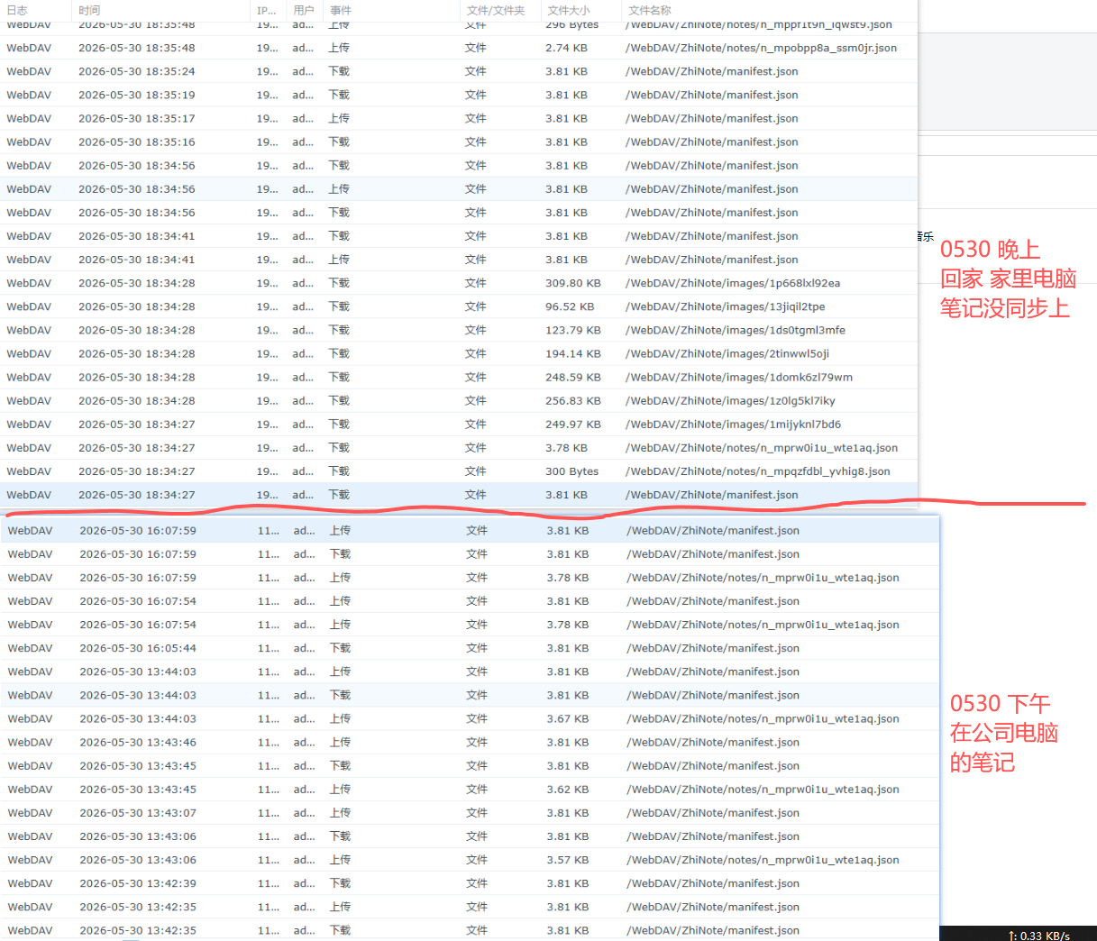

我发现“NAS”  “WebDAV > ZhiNote > notes” 目录下依旧保存着 30号同步上传的 notes.json ,以及一些莫名消失在动作里的 notes.json

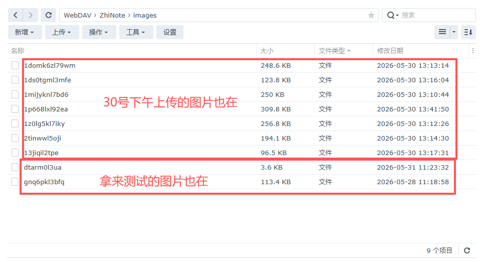

“WebDAV > ZhiNote > images” 目录下的 30号同步上传的 图片也都还在
但是 动作里同步不出来 看不到30号那天的笔记
怀疑是“manifest.json”的同步逻辑BUG问题嘛?

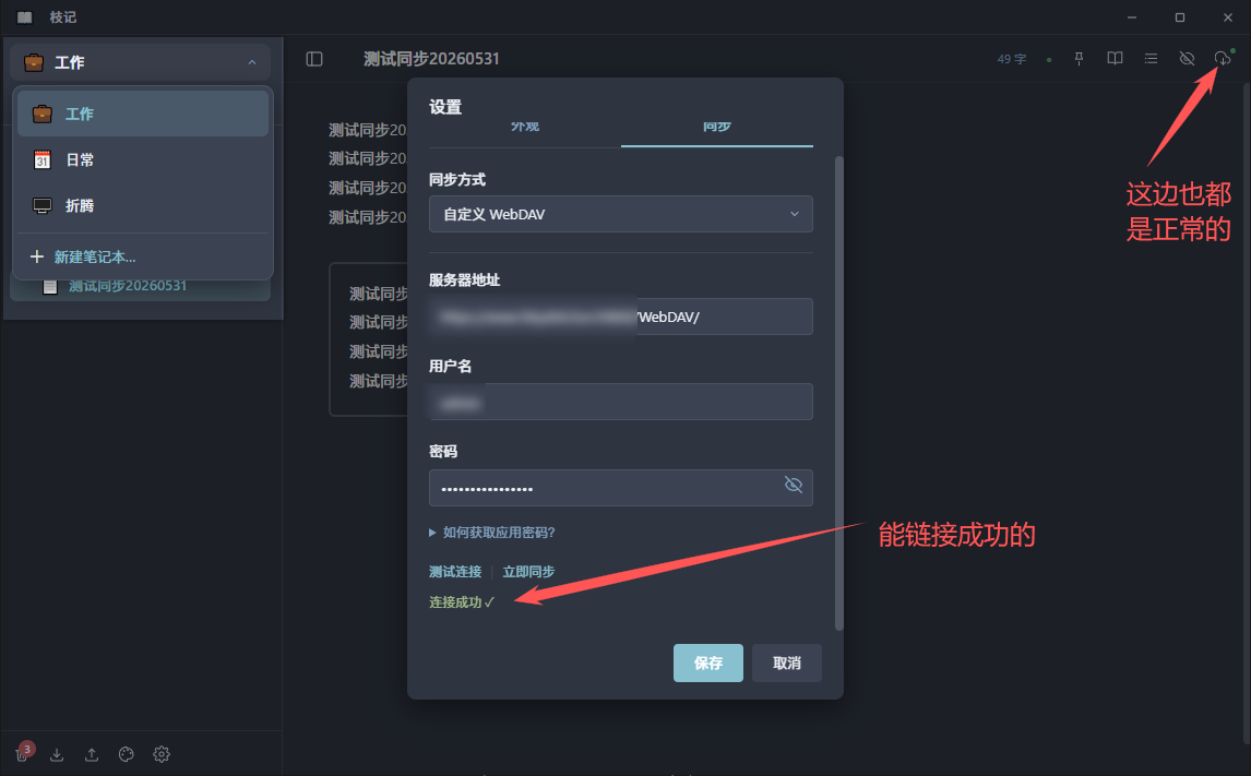

环境:
用的是群晖的WebDAV
上面的同步记录显示都是以同步的。
30号的同步记录:
目录:“WebDAV > ZhiNote > notes”
目录:“WebDAV > ZhiNote > images”

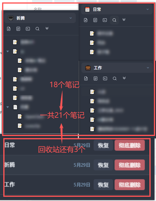

0601号当前动作的笔记数量:
我的梦想捐钱修路建学校 最后更新于 2026/6/1

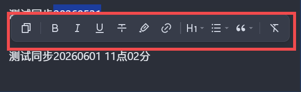

顺带一提一个小BUG,这个文本参数的悬浮窗,在多次使用后会直接不出现了,关闭动作后再打开还是不出现。
同步逻辑已优化,新增了管理云端数据功能,可以尝试还原丢失的笔记;浮动条菜单出现的时机与位置也都修复了,可以测试一下,如果还有其他问题可以继续在该贴反馈~
我已更新了动作,之前丢失的笔记似乎没恢复,“管理云端数据功能”这个界面如何打开呀?
更新动作前我查看了家里电脑动作的“动作数据JSON” 之前公司里同步不过来的笔记 其实JSON里已经存在了 但是动作里不显示。估计是你说的笔记顺序列表覆盖的原因。

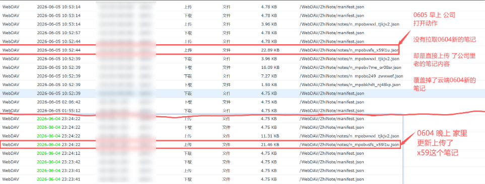

大佬 似乎又出现了同步的问题
过程大致如下:
  1. 0604上午公司:更新了x59笔记,并且动作在x59笔记这个界面下关闭。
  2. 0604晚上家里:又更新了x59笔记,并且云端已经上传了最新的 json 数据。
  3. 0605上午公司:打开动作,动作直接是打开的是上一次 x59笔记 关闭的那个界面。
  4. 0605上午公司:发现x59的笔记没同步过来,其他笔记都同步正常了。
  5. 0605上午公司:查了NAS后台同步记录,发现其他笔记都是正常的下载操作,只有x59这个笔记没有下载,而是直接上传了。
(丢失的x59 通过回到家断网打开动作 备份回来了)

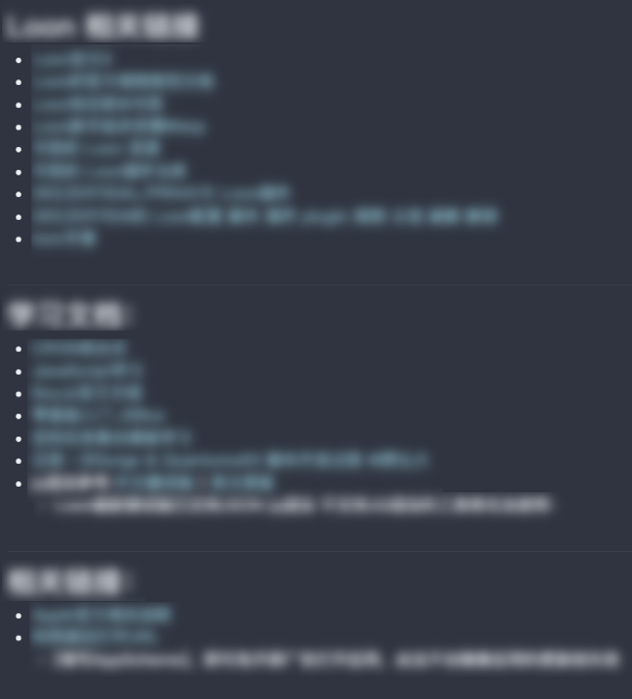

我排查了一下原因,可能是本地数据序列化抖动引起的bug,你检查一下这篇笔记里是不是表格或者图片比较多,然后笔记量较大?如果是的话应该是这个原因,我看看怎么修复。
共9145:中文2651·英文807·共9145字·417行
有大量的 “超链接” “无序列表” “引用” 相互嵌套
“表格”或者“图片”倒是没有
我的梦想捐钱修路建学校 最后更新于 2026-06-05 23:34
应该就是序列化重排导致笔记打开就标脏上传了,我看看下个版本拦截一下这种情况,再优化一下
