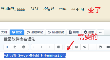

今天又发现一个问题,在另一个帖子。
魔 2026-06-06 15:06
dalou 回复 魔 2026-06-07 12:19 :
你把这段文字复制粘贴给我,我拿着去测试一下
魔 回复 dalou 2026-06-07 13:06 :
