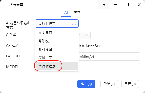

我加一个“运行时指定”你尝试下效果,先看看怎么样。
Bader 2026-06-10 11:23 :
现在更新下试试看

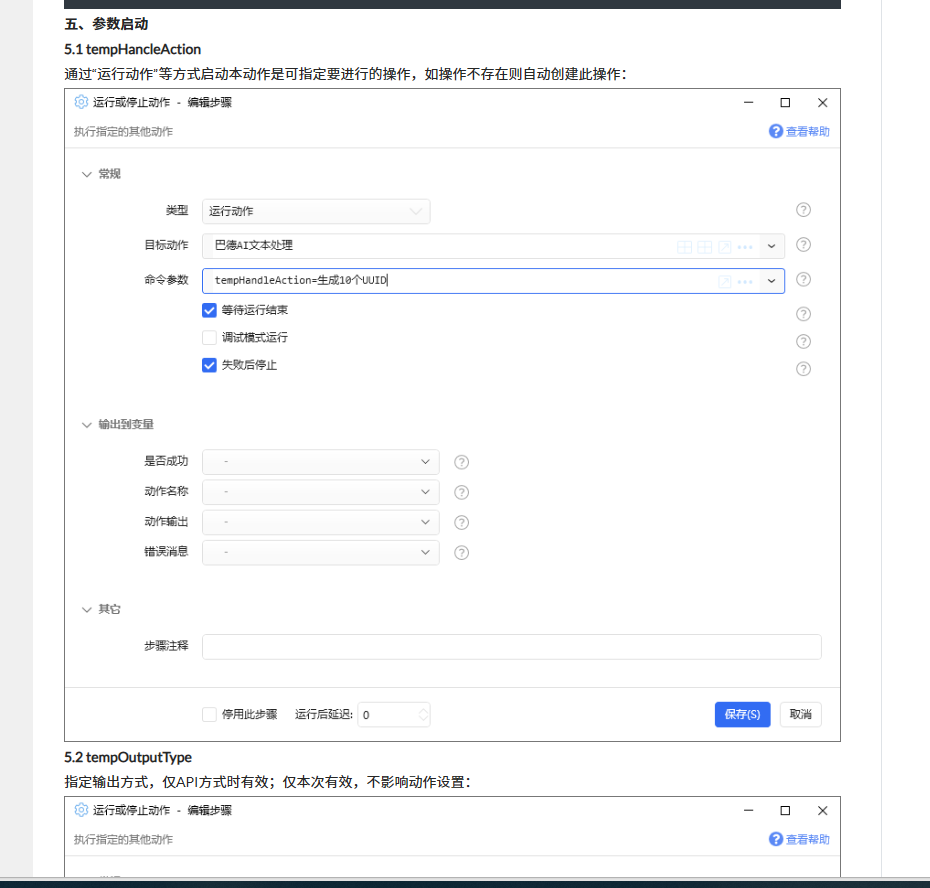

参数功能已上线,敬请尝鲜
详情见动作首页文档:

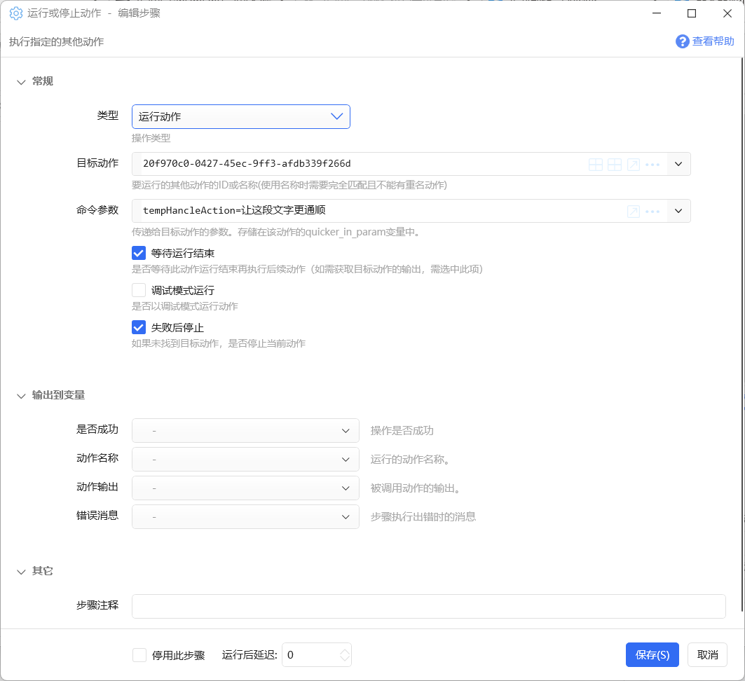

星染浅夏 回复 Bader 2026-06-12 08:08 :

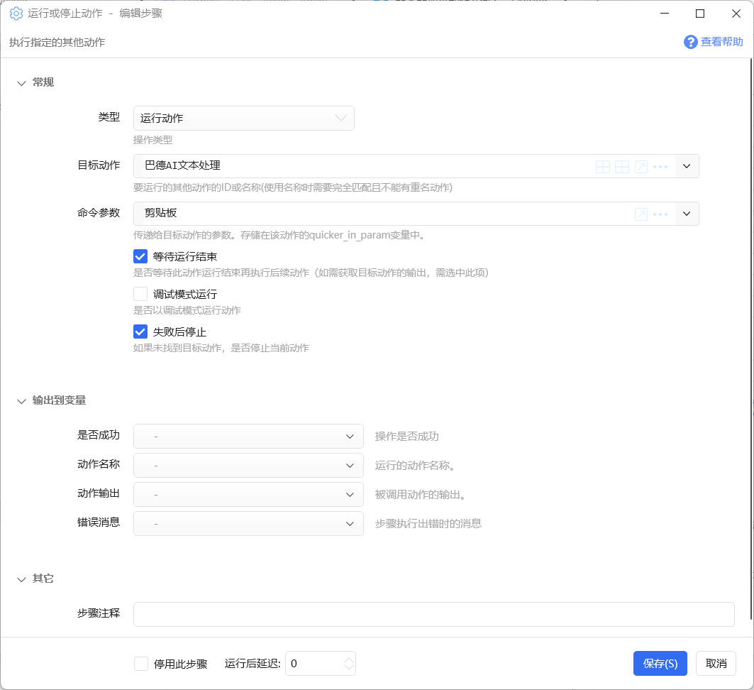

通过这个参数控制输出方式:
星染浅夏 回复 Bader 2026-06-12 08:21 :
我试过了两个也不行,而且一般指定一个参数剩下参数用默认的就好了吧

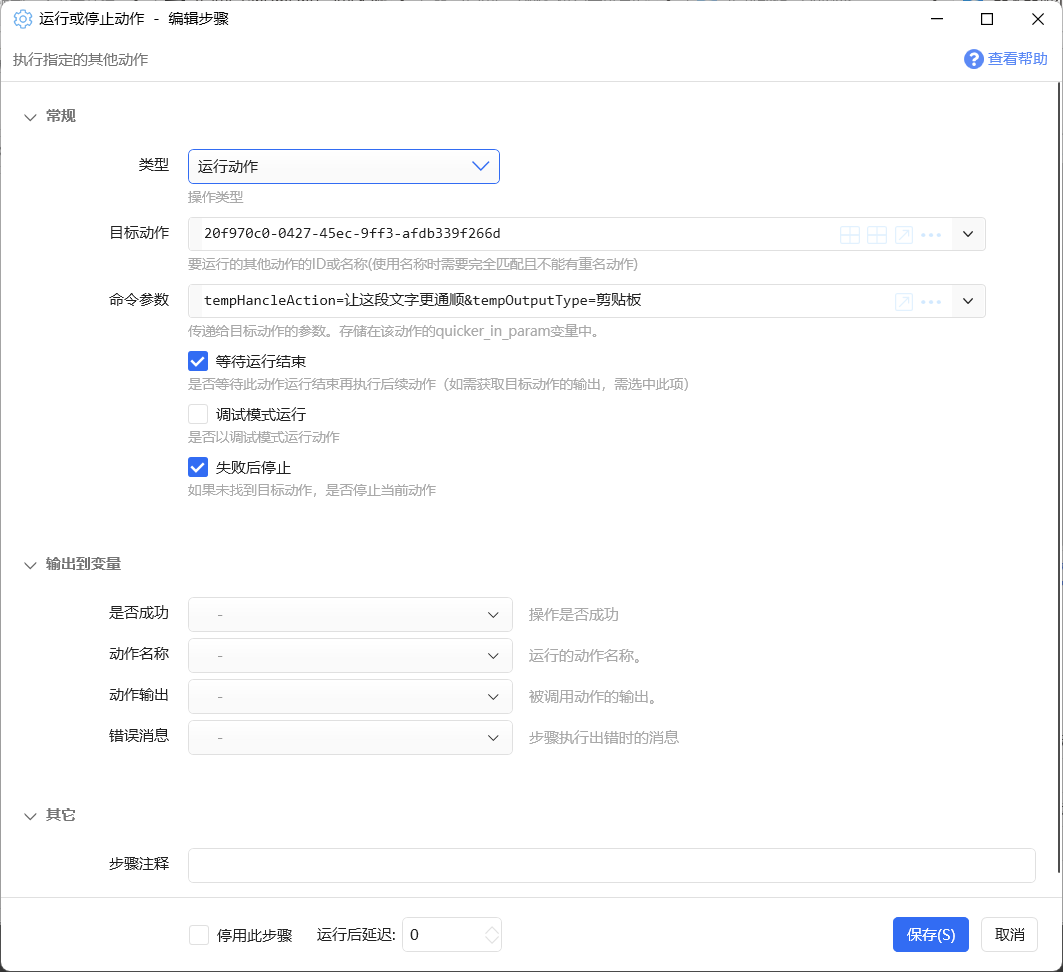

Bader 2026-06-12 08:48
我更新了下文档,尝试直接复制示例中的参数试一下:
 tempHandleAction=扩写&tempOutputType=剪贴板
关于你咨询的默认值的问题——有默认值,默认使用配置的值。
星染浅夏 回复 Bader 2026-06-12 09:10 :
原来是写错了
Bader 回复 Bader 2026-06-12 09:44 :
之前文档里写的也有问题,应该是当时你从文档里复制出来就是错的。
现在好了就行,感谢使用!
