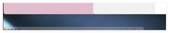

多屏显示器,重启后,会跑到显示器下面,导致无法点击无法拖动位置。
因为我是常驻这个动作的,设置的任何位置设置都无法解决问题,只能重启quicker解决,才会自动重置位置。
需求,右键点击这个动作的时候,有个重置位置选项,点击后可以在鼠标旁边唤出面板。

2 我的状态和问题来源于,
a,我的状态,
多屏显示器,3个屏幕。
动作放在其中一个屏幕。
动作是持续模式,不关闭的。
b,我的问题,
休眠,启动电脑时,输入锁屏密码界面,就能看到动作出现在其中一个显示器界面当中。
输入完密码进入桌面后,动作窗口位置会漂移到屏幕之外,这时候没办法选择到动作窗口和动作界面,也就是无法拖动到屏幕当中,无法使用。
这时候只能重启quicker,然后才能看得到动作窗口重置回屏幕之内。
c,我的需求,当出现这个问题的时候,唤出quicker,右键这个动作,然后有一个重置窗口位置的选项,可以是重置窗口到屏幕中间,也可以是鼠标右边,反正是把动作窗口重新拉回到屏幕当中就行。
就如图片当中的状态,窗口跑到屏幕下面了。
但是如果是我手动拖过去的,就可以拖回来。
休眠然后唤醒的时候,则不能,不知道是完全卡死了,还是只是不能拖动。

Simonl 回复 爱蜜莉雅 2026-06-15 14:50 :
已更新,再遇到这样的问题,重新点击动作就会重新更新位置,位置是设置中的位置,比如设置了居中显示,就会居中显示
爱蜜莉雅 回复 Simonl 2026-06-20 00:54 :
已解决,十分感谢!!!
