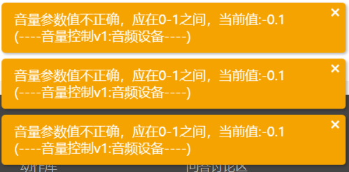

音量值超过100或者低于100的时候能不能 不要显示这个字段
音量参数值不正确,应在0-1之间,当前值:-0.1
(----音量控制v1:音频设备----)

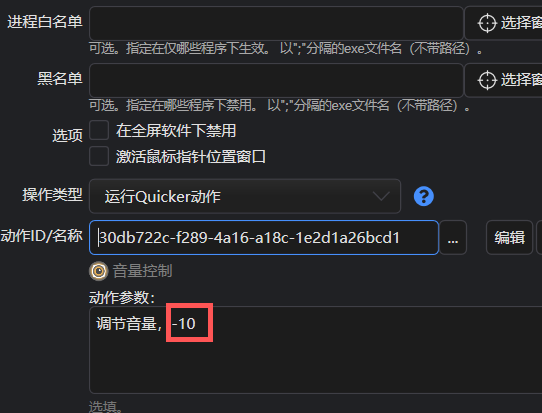

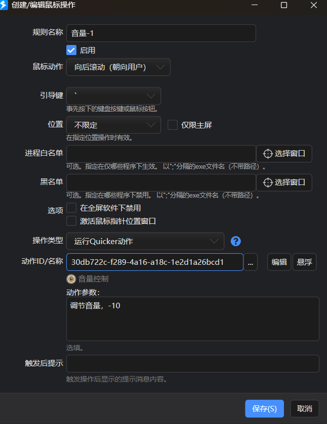

ai56 回复 皮蛋solo粥 2026-06-23 22:57 :
大佬我的alt键用了别的动作,看一下我的设置
皮蛋solo粥 回复 ai56 2026-06-23 23:02 :
我这边用~键触发后,也能使用这个动作,目前我大致知道这个提示错误的原因了!

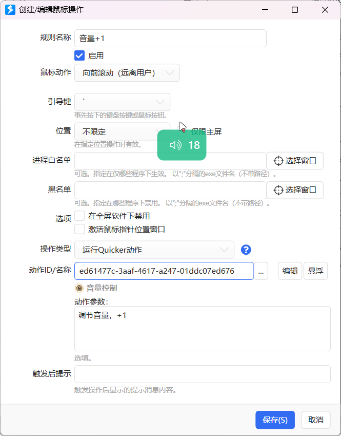

ai56 回复 皮蛋solo粥 2026-06-23 23:18 :
那就是只能写+1吗?
皮蛋solo粥 回复 ai56 2026-06-23 23:19 :
等我改改逻辑,忘记做上下限限制了,抱歉了
