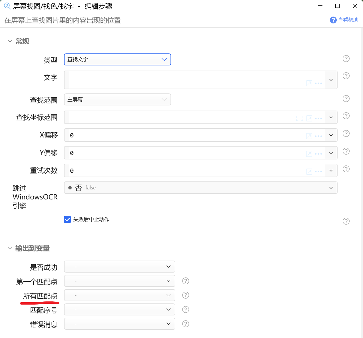

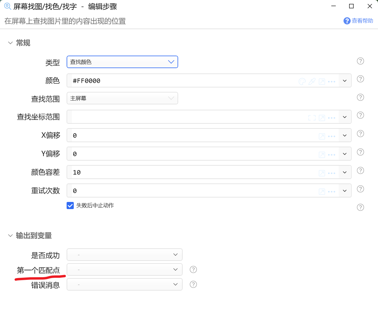

希望 “查找颜色” 也输出所有的匹配点。有的场景中,需要知道 该颜色形成的区域的范围,因此需要所有的匹配点的位置

格物致理 回复 CL 2026-06-28 13:59 :
目前 屏幕找色 的实现原理是什么?是逐个像素比对颜色,找到一个就立即停止?
Quicker中,图片变量是怎样的数据格式?是否需要转换成 base64 之后再给 C# 处理?
格物致理 最后更新于 2026-06-28 14:08
CL 回复 格物致理 2026-06-28 22:15 :
是的。 内部类型是 Bitmap
