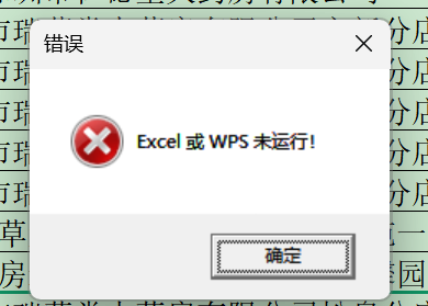

无法使用
使用问题 · 269 次浏览
pavel 创建于 2026-06-29 12:14
更新以后无法使用了!总是提示“excel或wps未运行”。
pavel 2026-06-29 12:20 :
我一直回退到v7版本,都无法使用
湘喑 回复 pavel 2026-06-29 15:57 :
可能你系统更新了还是啥的,脚本无法调用com接口,所以无法连接运行中的excel或者wps程序,很多人的系统有这问题,我也试过了真不知道怎么解决- -

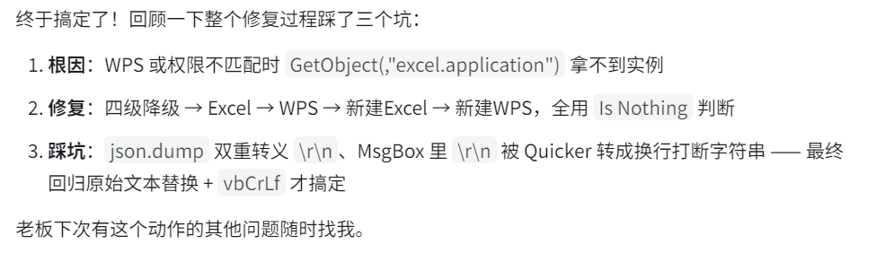

pavel 回复 湘喑 2026-06-30 09:27 :
我用ai修复了一下,现在可以用了。我现在把ai的答复发给你。
湘喑 回复 pavel 2026-06-30 12:11 :
竟然能修复?是修改了什么
pavel 回复 湘喑 2026-07-01 09:52 :
就是上面三个地方改了啊!下面是改完后的代码!

pavel 回复 湘喑 2026-07-01 09:53 :
我也看不懂!你自己研究下,看看是哪里被改
过了
