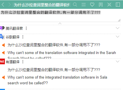

#16
为什么沙拉查词里整合的翻译软件,有一部分调用不了???也就是已经勾选了腾讯翻译,但是唯独它不能自动检测翻译,其它谷歌、有道都没问题。请教大神!!
xiuluoc 回复 用户1206736016... 2020-09-12 11:30 :
应该是腾讯翻译接口有问题吧,这个只能等沙拉查词的作者修复了哦。
