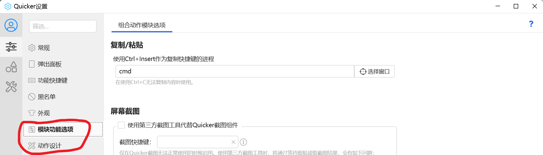

建议:
公共子程序 放入动作中时,默认设置 “跳过输出调试” 为0,与普通的子程序保持一致,便于在调试时发现问题。
或者在 Quicker 的 “模块功能选项” 或者 “动作设计” 中,加一个选项,让用户自己选择。

格物致理 回复 CL 2026-07-13 08:32 :
在quicker的设置里加个选项吧。比如在 “模块功能选项” 或者 “动作设计”
